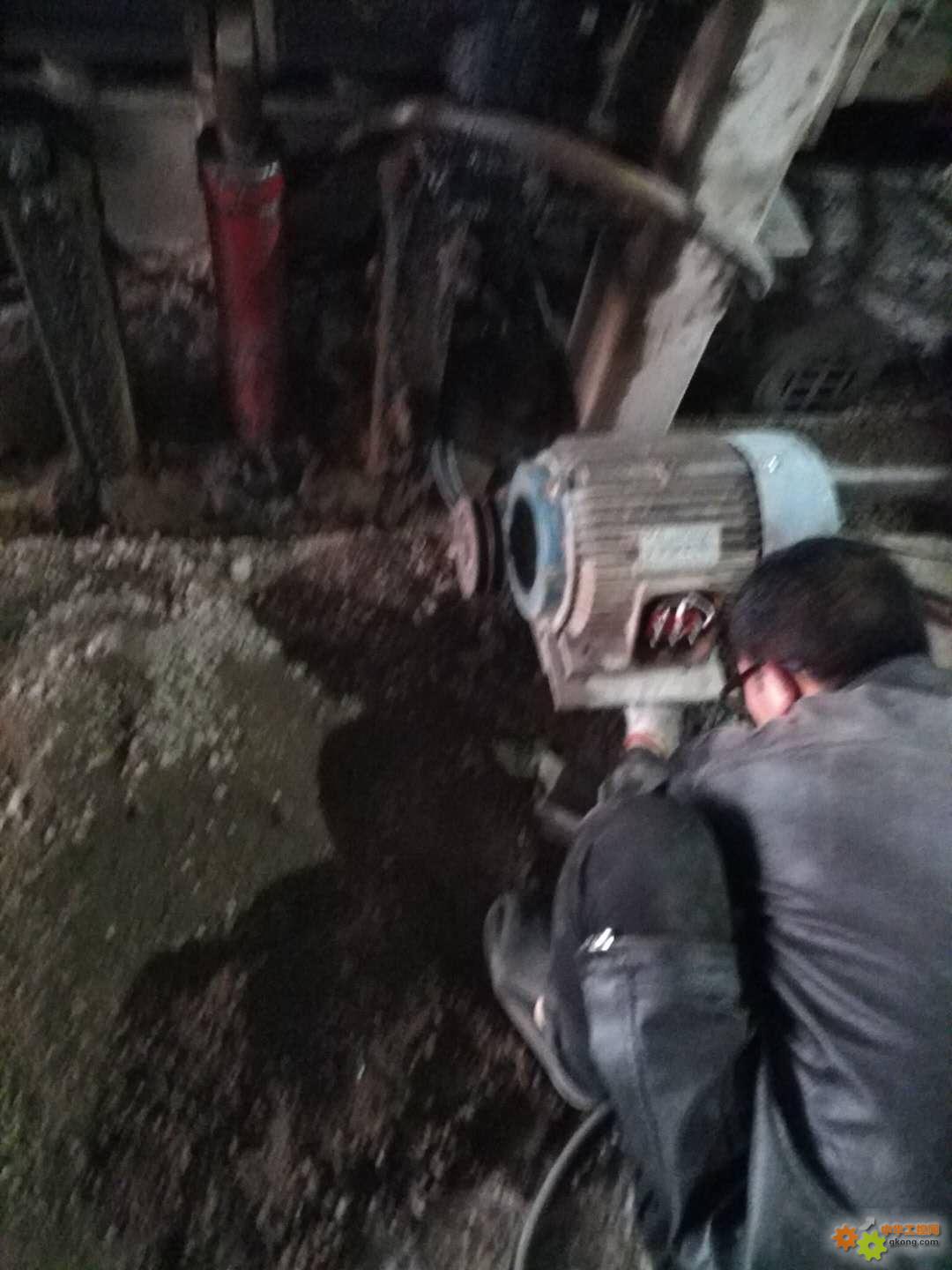

情况说明:电机用于建筑垃圾再生制砖设备,震动这块由两个7.5KW2极电动机拖动一个偏心震动盘。目前遇到问题电机频繁烧毁;
动作顺序:料斗送进料时振动盘(2个7.5kw)电机立刻运行1S时间,上模具合到一定位置后再次启动大概5S时间停止,产品成型,成品推出后继续上次的重复动作。
电机启动方式:接触器直接启动。
结果:电机经常频繁烧毁。

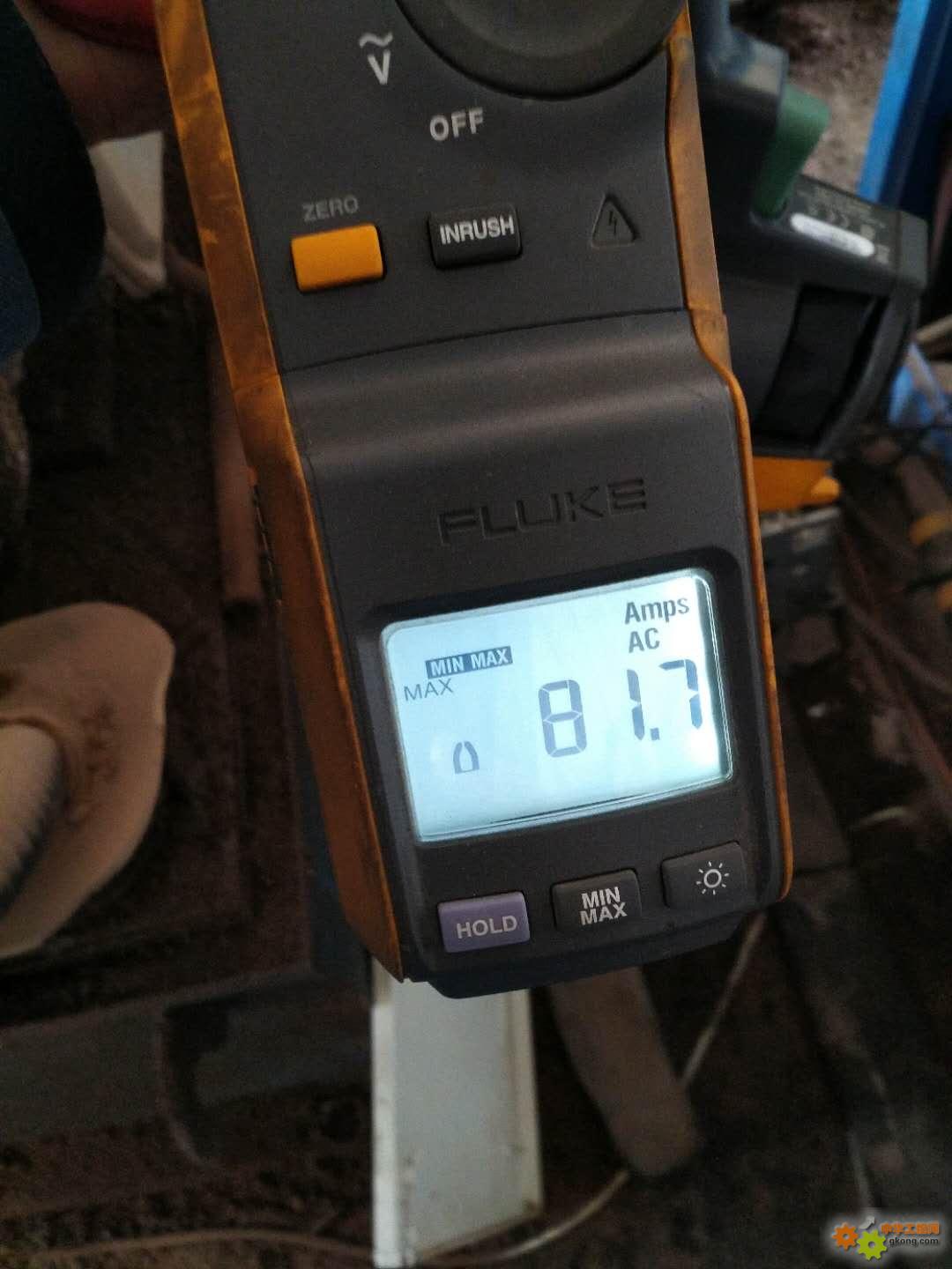

原因分析:电机频繁启动估计是烧毁的主要原因,一个7.5kw电机启动电流在80A,软启动替代接触器后电流下降20A
疑惑:电机可以换成4极的吗?现场交流低速无法达到生产要求,
解决方向:更换更大的电机?频繁启动是烧毁的主要原因吗?个人更倾向于更换低速电机工作轮可以换大。
请各位高手点评一下,
解决方向该是往那边走。

能用离合器控制负载吗?还有频繁启动用变频器稍微好点……

嗯,我的观点,电机不要频繁启动,空载启动以后就不要停了。用电机驱动振动盘可以通过电磁离合器结合,停止震动时,用电磁离合器脱开。这种频繁工作和断开的控制工艺,由电磁离合器来完成,电机始终在空载或带载中转换。
好处是,第一,电机始终在工频转速下,自冷却良好;第二,电机没有频繁的启动电流,仅仅是在带载和空载两种状态运行。提高了电机的使用寿命和可靠性。

觉得肯定是反复启动的问题吧,另外直接启动这样的设备启动电流较高,起码比空载高,震动大,同意楼上看法最好使用离合器,当然也应该将电动机容量调大(不知现场振动盘的情况如何)

1)楼主描述的这种状况电机选型可能有一部分原因?依照楼主所描述的该电机是否为S4或者S5工作制,S1工作制明显有问题,不妨上传下电机铭牌?
2)电机额定功率适当提高;
3)增加全工作周期内的强制机械通风;
4)如一楼K版建议,不妨采用变频控制+变频电机,设定好加减速斜坡时间。

电机换断续工作制电机,加强制冷却风扇。
