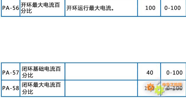

还有一个新的问题,我希望电机的钮矩是20NM,可卖家只有16NM、28NM的两种,是否我可以通过设置运行电流(驱动器有此功能,可以设置),来限制电机的输出钮矩?
