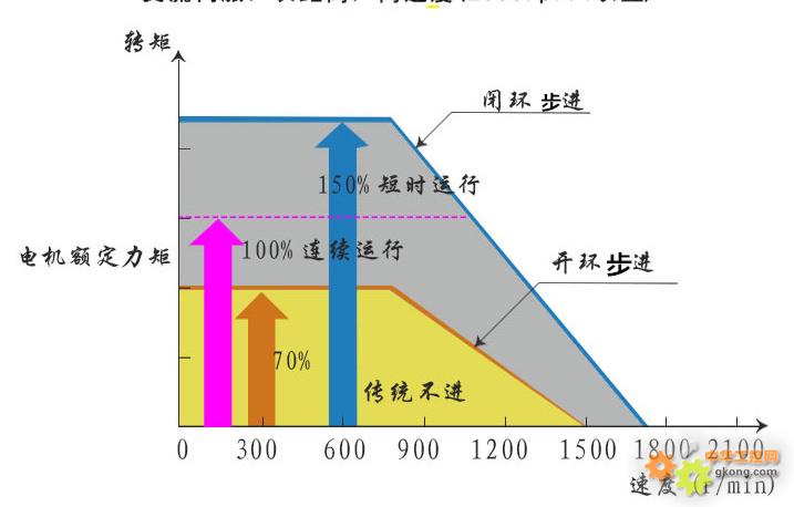

一般步进电机达到500转就不错了,一般的伺服电机也就1500转。电机功率是按最大值标定,所以你设多大电流都没用的了

是闭环步进电机,带编码器反馈功能的,1500RPM工况下,仍然可有力矩输出,力矩可达到标定数值的20%左右,况且我的电机在1500RPM时是空载,没负荷。以下是厂家的介绍:

不是我说 30转一秒,你能转的起来都见鬼了,别说空载,你自己试试就知道。。我知道的要高转速又能用的也就东方马达不进能真正到1500转。。问题是价格都可以直接上伺服了。。

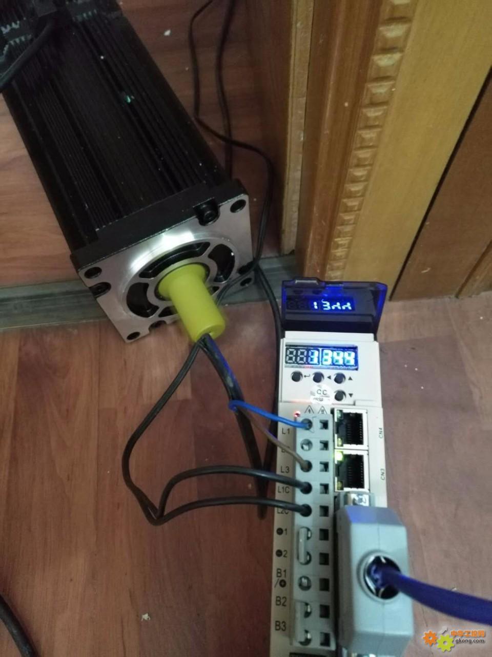

谢谢各位的帮助,你们的建议我会考虑的,步进电机在高速时转矩会降低,这我知道,但厂家提供的闭环步进,也不知道这新玩艺有多强。
实在不行,转矩达不到时,再换传动轮。原来也准备考虑换传动轮的,但一时找不到配套的齿型带及带轮,不过现在齿型带轮的问题已经解决,已经找到相关的生产厂家。
19362
pan_xiansheng
文章数:2440
年度积分:818
历史总积分:19362
注册时间:2011/11/18
发表于:2019/4/3 13:37:18
#15楼
昨天步进电机到了,忙了一晚,总算把电机搞转了。我问厂方,因为低频有振动,你们的步进可用的速度范围。厂方的工程师说,可工程师回答,0-1000RPM内没振动。
今天实际测试了一下,确实非常满意,低频44RPM时没什么异常声响,也没振动,高频1344RPM也非常有力,手根本抓不住。
为稳妥起见,同时我再把传动轮换一下,同时兼顾到高低速度,这样一来,我可以把速度控制在40-1000RPM范围内。
