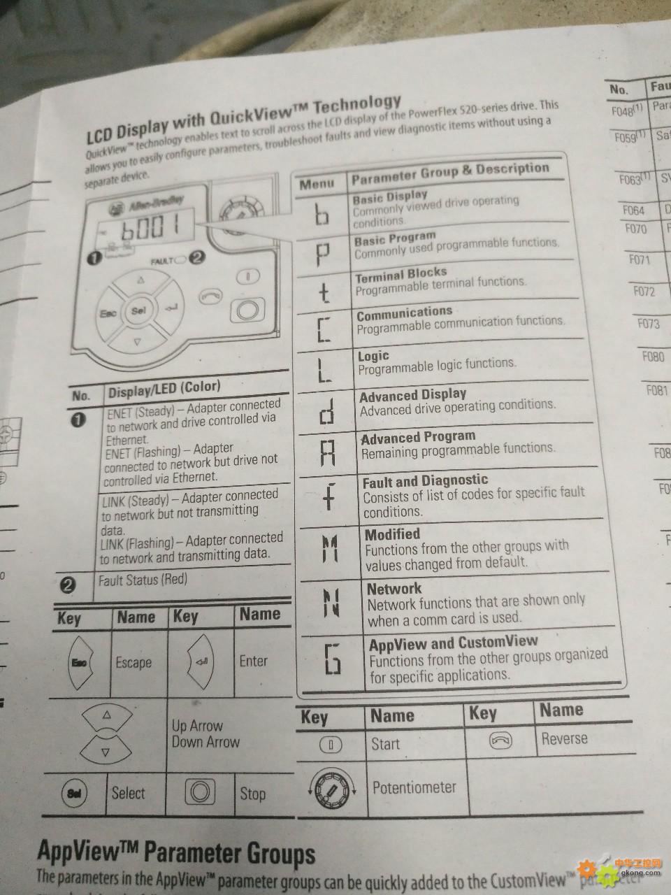

#45楼
回复 #44楼 1530694073
F021输出缺相 下载一本手册看看就行了。用面板修改就可以了!不用过于依赖软件

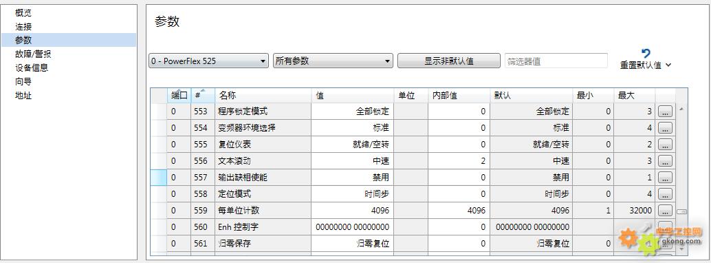

发表于:2019/3/25 11:53:40
#47楼
今天看了一下手册,果然如大伙说的此报警应该被禁用了。

lliu1978
文章数:6828
年度积分:100
历史总积分:16293
注册时间:2012/3/5
发表于:2019/3/31 9:01:24
#48楼
以下是引用1530694073在2019/3/23 20:34:22的发言:
以下是引用lliu1978在2019/3/23 18:06:20的发言:
525用面板无法改参数!!!变频器无任何报警代码显示,一切正常,输出频率正常!!
面板不能修改参数?难道我这个不是525!
