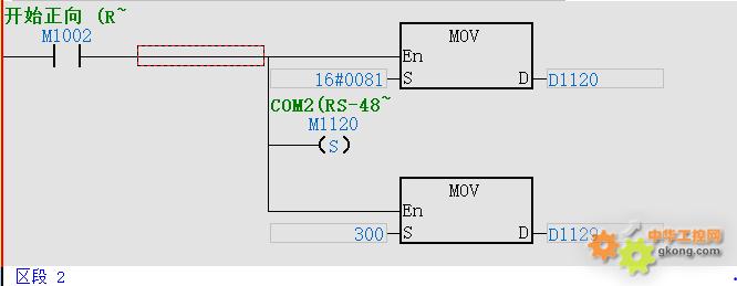

用ISPSOFT编程软件,请问这个编程是要怎样的,一直没搞明白,还有那个MODRW这些指令是不是一定用进去的。这种日系PLC太烦了

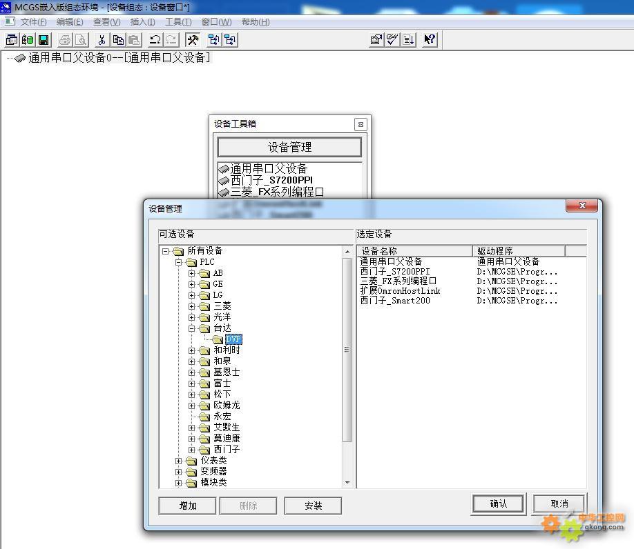

楼主先在设备管理看看plc里的台达是否有你的型号,没有的话再考虑modbus。一般的型号mcgs都能支持。
楼主看看这个可以吗?

发表于:2019/3/6 8:42:12
回复 #4楼 qq362176248
这个可以吧,我选的是DVP-ES2的CPU
不知道这样设置对不对,9600 停止位1 无奇偶校验 数据8位。。。。我看很多那个读写数据的指令,就是一直不知道是不是要用进去

以下是引用wenhsss在2019/3/6 8:45:45的发言:
与触摸屏通讯不需要写这些程序的,在触摸屏里面设置好(如4楼)就行了
