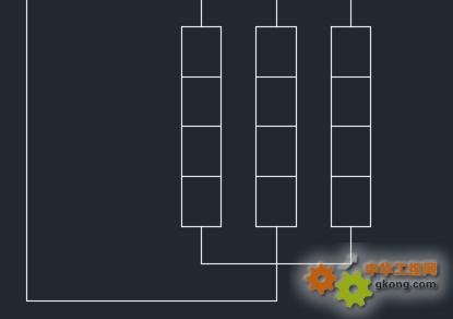

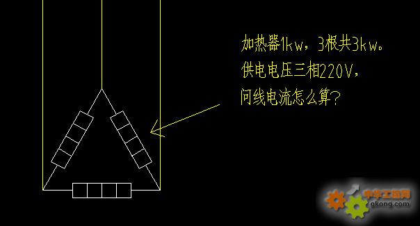

如图,如题。
加热器是三根直管,每根管是220V 1KW,因为要出口。客户供电电压是三相220V,所以把它接成三角形的。
额,我再补充一下。我们采购的加热管都是单根的,每根额定电压220V,功率是1kw。平常用在3相380V电压的情况下,我都设计成星型的。因为出口墨西哥,北美那边都是三相220V的电压。所以我把它设计成三角形的接线方式。这样每根加热管两端的电压还是220V。我纠结的是给这组加热管供电的线用多粗的,也就是线上的电流是多大的?我知道肯定要比380V的时候大不少,看来大家和我一样很纠结……

不是根号3*U*I嘛?
或者你按单相算,UI=单根功率.然后因为其它还要给它贡献一些,所以这个I要*根号3.

线电流=1000/220*1.732

三角形连接线电流是相电流根号3倍。记这个有窍门的。跟星三角降压启动联系起来记忆。星型降压,所以线电压是相电压根号3倍,电流不变,线电流等于相电流。三角形连接正好跟星型反过来,不降压,所以线电压等于相电压,线电流等于根号3的相电流。这样记忆,时间再长也不会忘记。

你这是三角形接法啊,是380V的,星型接法才是220V 啊
如果你是三角形接法的话线电流1000/380*1.73=4.55A

线电压Uab,Ubc,Uca,相电压Ua, Ub, Uc;
线电流Ia, Ib, Ic, 相电流Iab,Ibc,Ica.
额定220V情况下,纯阻性负载P=3U相*I相=3*Ua*Iab=√3Ua*Ia,所以相电流=1000/220,线电流=根号3*相电流,也就是你钳形表的检测值。

接三角形的加热管也是220V的,线电流等于相电流的根号3倍
