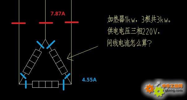

每条加热管的电流是4.55A,跟原来380V星型接法的一样大,每根相线的电流是7.87A,是原来380V星型接法的1.73倍。

可以百度
线电流与相电流之间的关系?
在对称三相系统中,星形接线线电流=相电流,
三角形接线线电流等于√3倍相电流,线电流角度滞后相电流30度。
楼主先把电阻的相电流计算出来,然后再根据上述的接法和关系计算线电流。计算相电流用欧姆定律求相电流;仅此而已。
