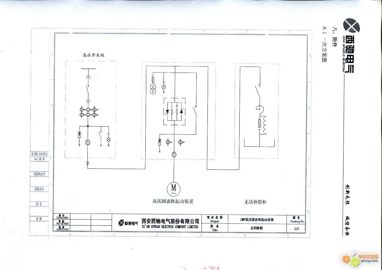

最后一图是软启动器柜?
看看高压进线柜继保有什么报警?
线缆故障可能性不大,先断开电容柜看看。
我遇到过电容坏了导致不能合闸。
这是一次方案图,电容出问题的几率应该小,除非接触器闭合,主回路出问题的话除了电缆,还有晶闸管我还真想不出还有哪些地方会有问题,不知道大家又没别的经验或者经历。

电动机柜改试验位置合闸,看看软起柜子跟电容补偿柜的动作情况看。还有就是看看综保的故障记录看,什么信息触发的跳闸。
试验位置开关没问题的,可以正常操作。综保记录报“低电压动作”

“低电压”有不有可能短路引起。

“低电压”有不有可能短路引起。
这个得要看综保说明书中的逻辑了,暂时还不清楚。

动作的开关保护都有故障记录,进线开关与电机出线分开关都要检查一下综保,有几个开关动作了,进线应该是速断跳闸,看各开关综保有没有保护动作了,应该有分开关动作了

是不是由于一号电动机出线柜的控制电路有问题导致一段高压柜的控母电压和合母电压降低引发断路器跳闸?期待结果。

下午准备再去现场,目前对方说电缆绝缘电阻已经测过,没问题,排除,原因继续找,各位还有什么对策出下我参考下。
