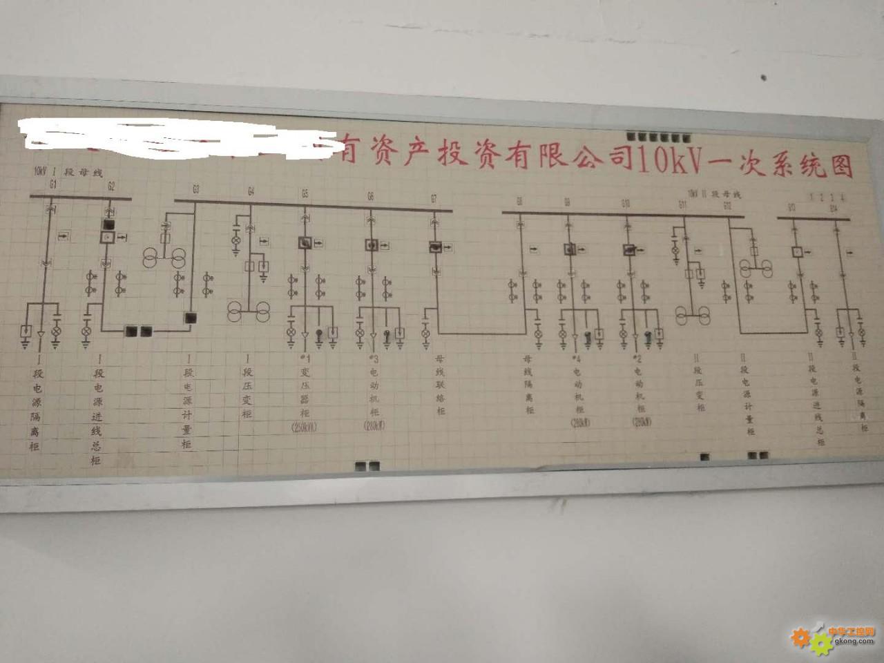

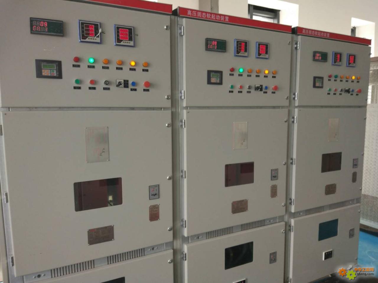

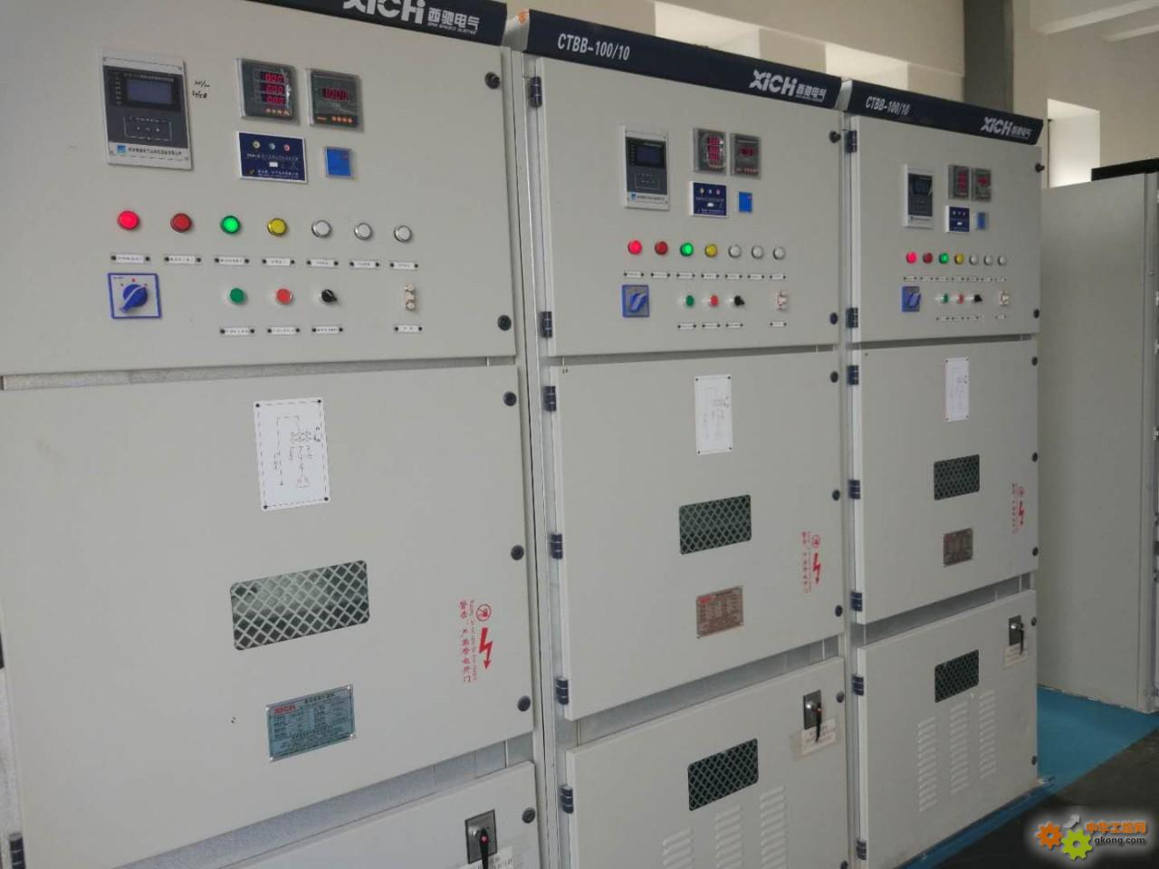

一泵站, 两段10KV进线,有三个电动机出线柜300KW/10KV, 下接三台软起柜外加对应的三台就地补偿柜。
开始接电话管理方什么都没说,直接说供电局判断是1#电机问题,直奔现场询问得知软起柜根本就没按启动,是电动机出线柜送电了直接跳高压进线柜了,但我还是拆了电机线,测绝缘,电阻,信号线均正常。2#,3#正常位II端母线供电,1#电机为I段母线供电。
下午供电局,开关柜,安装方,管理方,设备方人员悉数到场,期间叽里呱啦一通。。。最终怀疑电动机出线柜到软起的电缆,也有可能是并到软起进线端的补偿柜电缆有问题,明天拆电缆检测。

最后一图是软启动器柜?

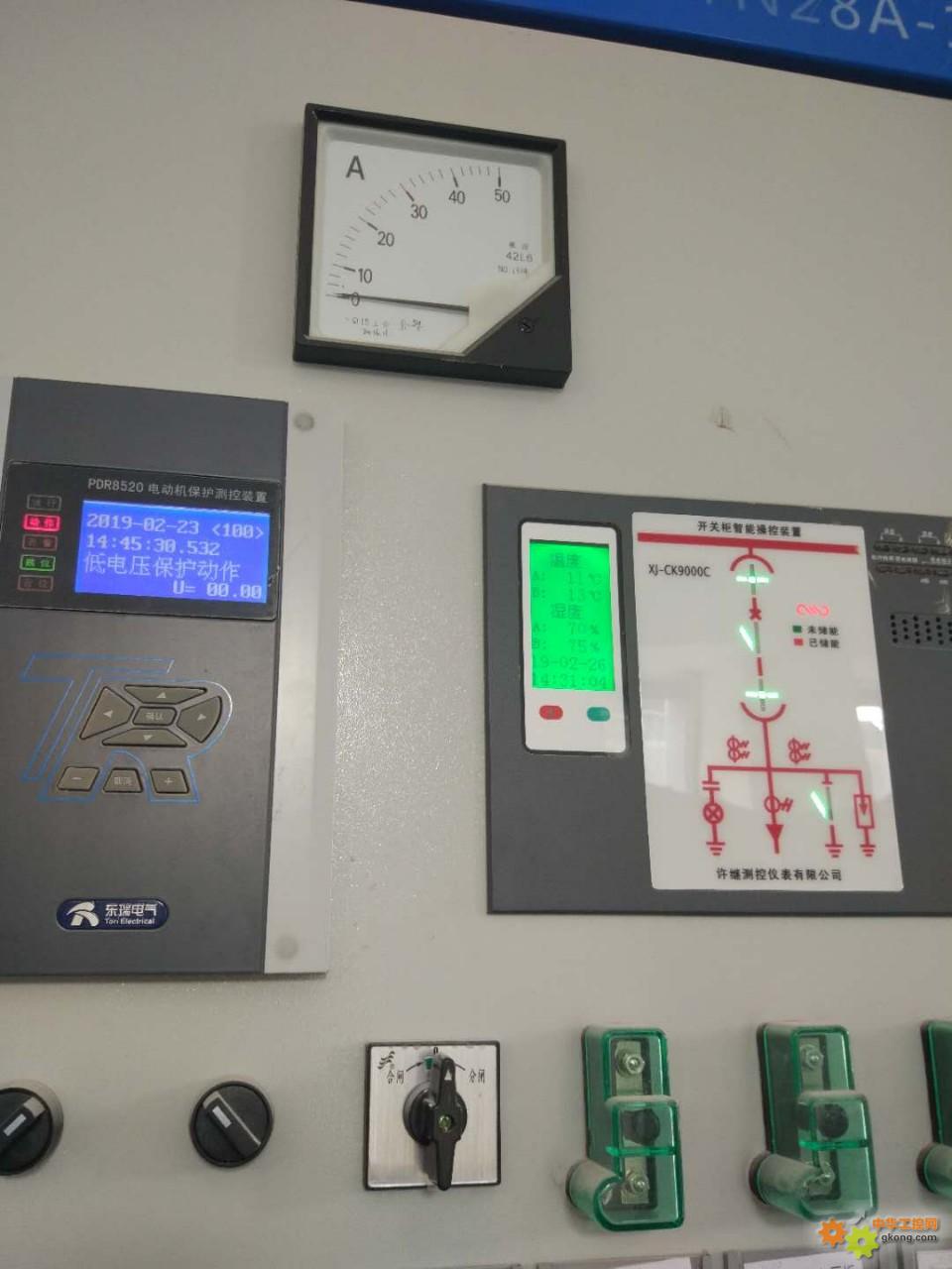

看看高压进线柜继保有什么报警?
线缆故障可能性不大,先断开电容柜看看。
我遇到过电容坏了导致不能合闸。

电动机柜改试验位置合闸,看看软起柜子跟电容补偿柜的动作情况看。还有就是看看综保的故障记录看,什么信息触发的跳闸。

原因有, 最后一图,2月23日,下午14:45,低电压动作,但该原因不是直接原因,还是要查的。
