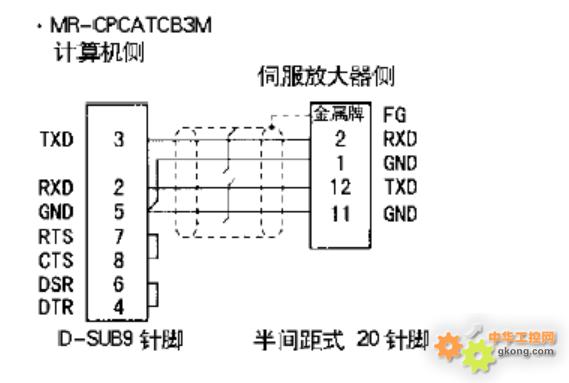

将旧伺服器参数一项项读出,然后写入新伺服器参数中,是否就可以了?还需要注意什么?

主要就是参数,接线,驱动器参数有很多,但需要更改的就几个,其它很多用默认的就可以。

J2S有对应的伺服调试软件,可以将老的驱动器参数读出,再写到新的驱动器中,这样操作方便。如果通过面板一步步查找哪些是要更改较麻烦。
这个老产品现在属于停产产品,现在很难买到了。

有一个调试软件,曾经使用过,用USB和电脑连接,连接线是自制的,不成功。
看了一下手册,好像共75个参数,慢慢试吧。只要再没有其它需要特别注意和需要特别操作的项目,就好办。
再次感谢此版主。

手册中的与电脑连接的电缆接线图如下,这个电缆可以自已做,是串口的
串口或是USB接口的标准线,网上也有厂家销售

回复 #5楼 fumz78
买过一个USB转串口线+驱动,试过不成功。
这次再试一下。
感谢此版主!
