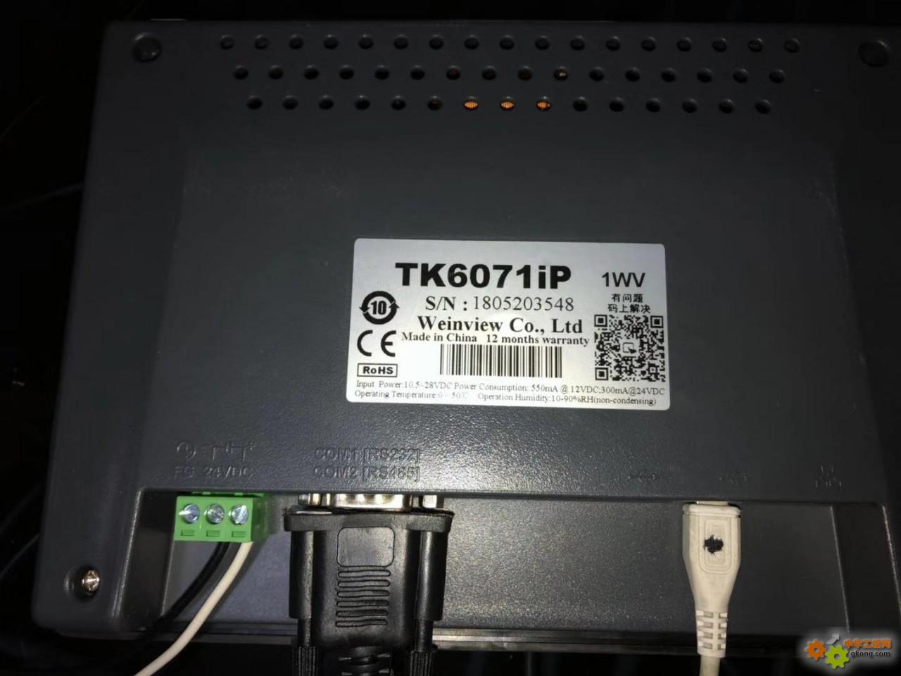

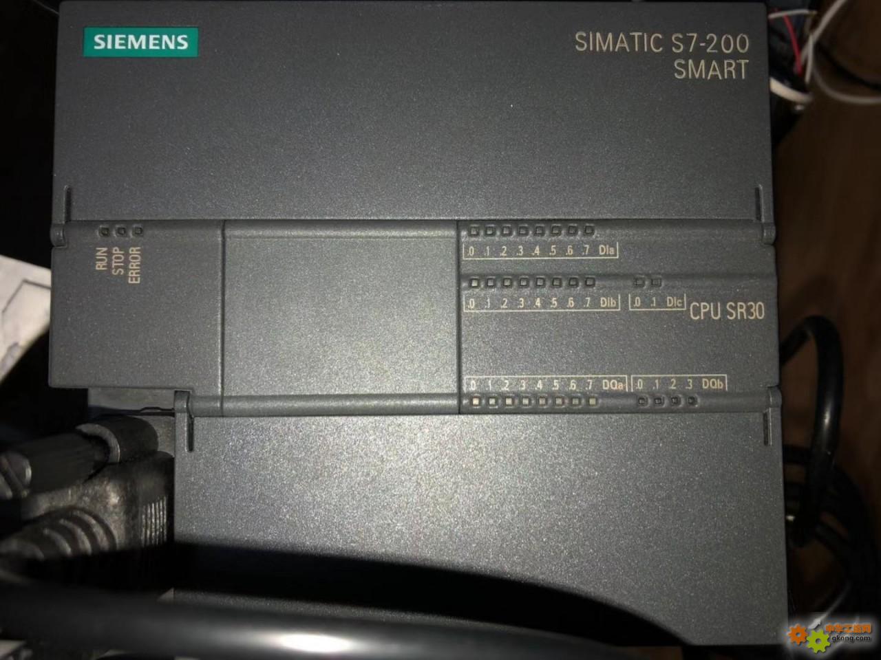

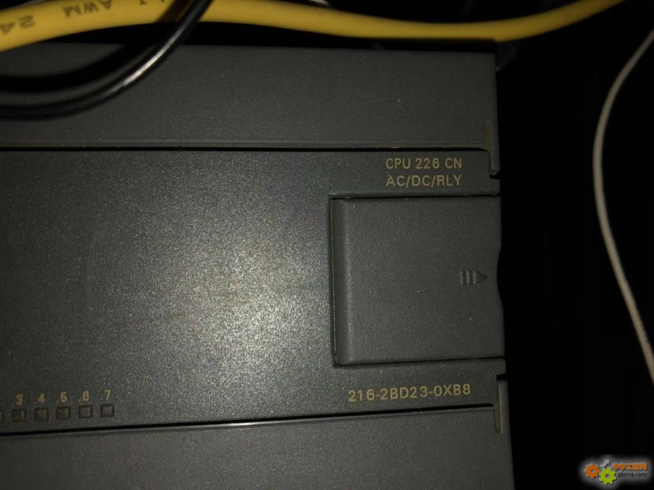

两个西门子PLC中都有程序,需要通过维纶通触摸屏来控制两个程序的启停和监视运行状态。
20分悬赏,已用3分

提供一下PLC与触摸屏的具体型号

发表于:2019/3/13 20:56:32
回复 #1楼 YXBK

发表于:2019/3/13 21:02:45
回复 #3楼 mp1220
您说的应该是指令向导实现相互读写,再用HMI控制PLC对吧。这样确实可以的,可是一个是SMART 200一个是S7-200这样应该就不可以了吧
