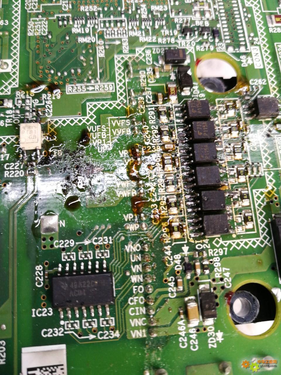

以下是引用1539492044在2019/2/19 16:55:07的发言:
这种机器一年维修上百台 ,光耦没为题一般就是光耦输出到模块电阻阻值变质导致
多谢分享
1334
2529401769
文章数:172
历史总积分:1334
注册时间:2017/9/20
发表于:2019/2/20 10:56:16
#11楼
电阻我也测过了,阻值都是好的,电阻也没有发黑的。光耦以前是117A,我换成115A还是一样的。还有哪些地方可能是坏的呢?这个IC 49A22CK G4 不知道是做什么我用的,没查到资料
1334
2529401769
文章数:172
历史总积分:1334
注册时间:2017/9/20
发表于:2019/2/20 11:00:14
#12楼
这个应该是再取下电机通电后是不会报故障的,就是通电10来秒钟会报32.3

#13楼
你能不能用洗板水把板子刷干净?
