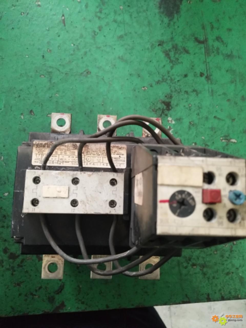

谢谢大家,把过热换了就正常了,但带过热空试正常,量过热也没量出问题
1504
sun宝哥
文章数:208
历史总积分:1504
注册时间:2015/6/15
发表于:2019/2/15 10:15:13
#25楼

看来楼主的故障点已经排除了 ,就是热继电器的问题哦。

热继电器 故障  为什么会空载时  正常呢?

你把主回路的电气部分画下图上传

回复 #25楼 sun宝哥
你这个只能算电流继电器不能用作于,热继电器保护
