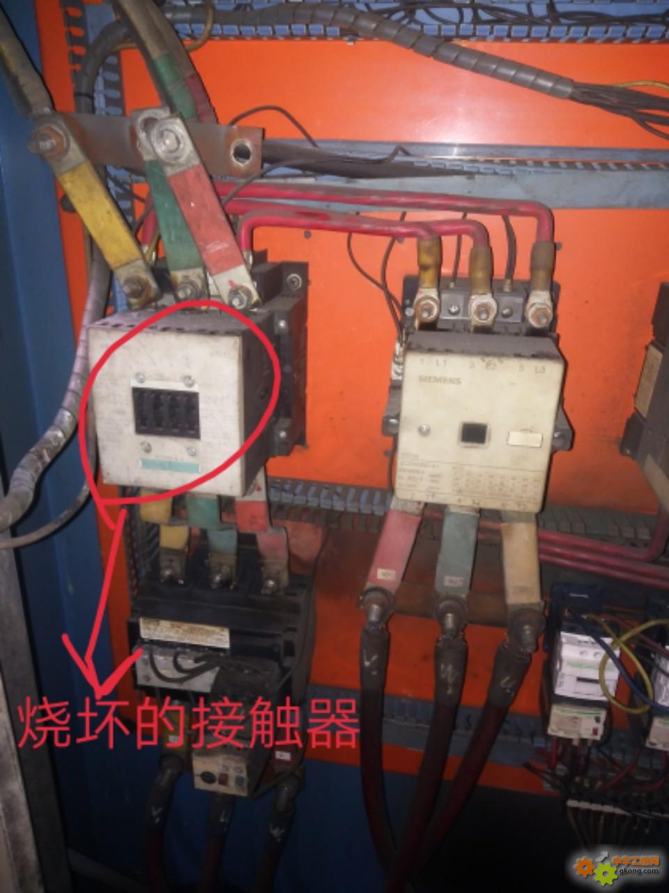

#14楼
以下是引用超级大手在2019/2/15 7:53:44的发言:
其实描述的已经很恨详细专业,把怀疑可能出现故障的几乎都排除了之前能正常工作,110kw星角启动,你说是更换主接触器后出现损坏主接触器现象,当初为什么要更换住接触器?首先确认是接触器线圈烧坏,还是其它坏,电压等级错了吗?或是转换用的时间继电器有故障了,110kw接触器应该在二百多安以上,星角转换时间应该在10-20秒,一般吸合时震动很大,能是有个别接点松动都能造成主接触器损坏,还有一种可能就是,空载时正常,因为控制电源这一相由于种种原因电机启动后电压偏低主接触器吸合不牢,方便把二次图发上来,考虑到以前能正常工作,估计控制方案也不会有问题。
[此贴子已经被作者于2019/2/15 8:03:07编辑过]
发现主接触器粘连了才换的,换之前量电机没发现问题,更换主接触器后启动瞬间就烧坏了,主接触器粘连,星角启动还没动作主接触器就烧了

#15楼

#16楼
看来是主触点损坏,参照你发图片面对右侧,封星接触器有粘连现像吗?

#17楼
接触器灭弧不好,吸合不牢靠,线圈电压接对了么?   电源容量不足也是一个原因,启动瞬间电压骤降
控制电源用220v的吧 火线+零线,如线圈380,加个变压器220转380
附近是不是新加大功率设备了,一直运行
[此贴子已经被作者于2019/2/15 9:16:00编辑过]

#18楼
 负载还是存在短路问题呀,你换接触器就是因为触点粘连,然后你换完接触器还是同样现象!可以证明你的设备原本就是因为负载故障造成的。如果负载没有问题的话怎么会触点粘连呢?就算电机匝间短路也不至于有那么大电流呀!你瞬间就短路电流可是不小呀!仔细检查一下负载有关的电路吧,或者哪有碳化的现象,有时候碳化现象用表是测不出来的,一送电就可能导通!如果说一台电机存在匝间短路也不会将接触器触点损坏!只能说电机会发热。那么你确认电机和电机接口线没有故障的情况下,就要检查另一个接触器或有关的电路,包括电机接口线那一段电缆。这应该不难排除。
 我见过有的客户把电机线直接接在一个星片上的,那是因为有变频器所以只是变频器保护了。你这个既然哪都没有动,直接换的接触器!那么排除接线错误,就需检查旁边的那个接触器、热继电器、电缆、和碳化现象!

#19楼
控制电路动作正常,带电机起动即损坏接触器(触点粘连),则似乎可以怀疑接触器的性能。
电机可否空载试,情况如何?或者之前是否为空载试。
确认没有发生相间短路等情况。
起动时,接触器是否可靠吸合。
