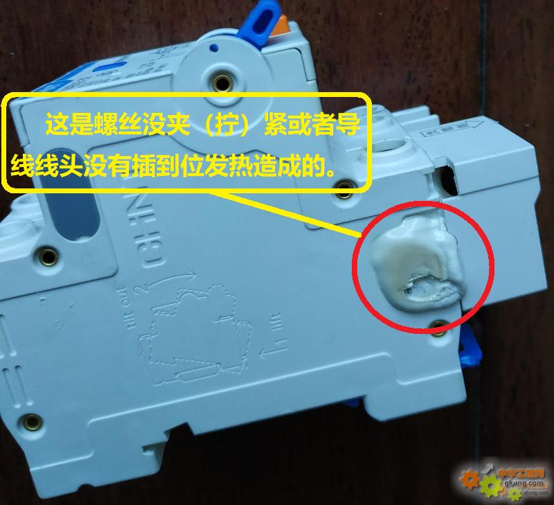

#24楼
新的换上用了一天,早上闻到塑料烧的味道,一看所有电器又全没用电了;这个也推不上了;表情
又拆天花板,热水器插头拔了还是送不上,这次一下买了二个带回去,拆下这个发现烧成这样了,原来早上的烧焦味是从这来的;
现在热水器没插上,又换了个新的,目前一切正常;

#28楼
以下是引用ZCMY在2019/1/26 15:14:02的发言:
估计线没拧紧,发热。

#29楼
