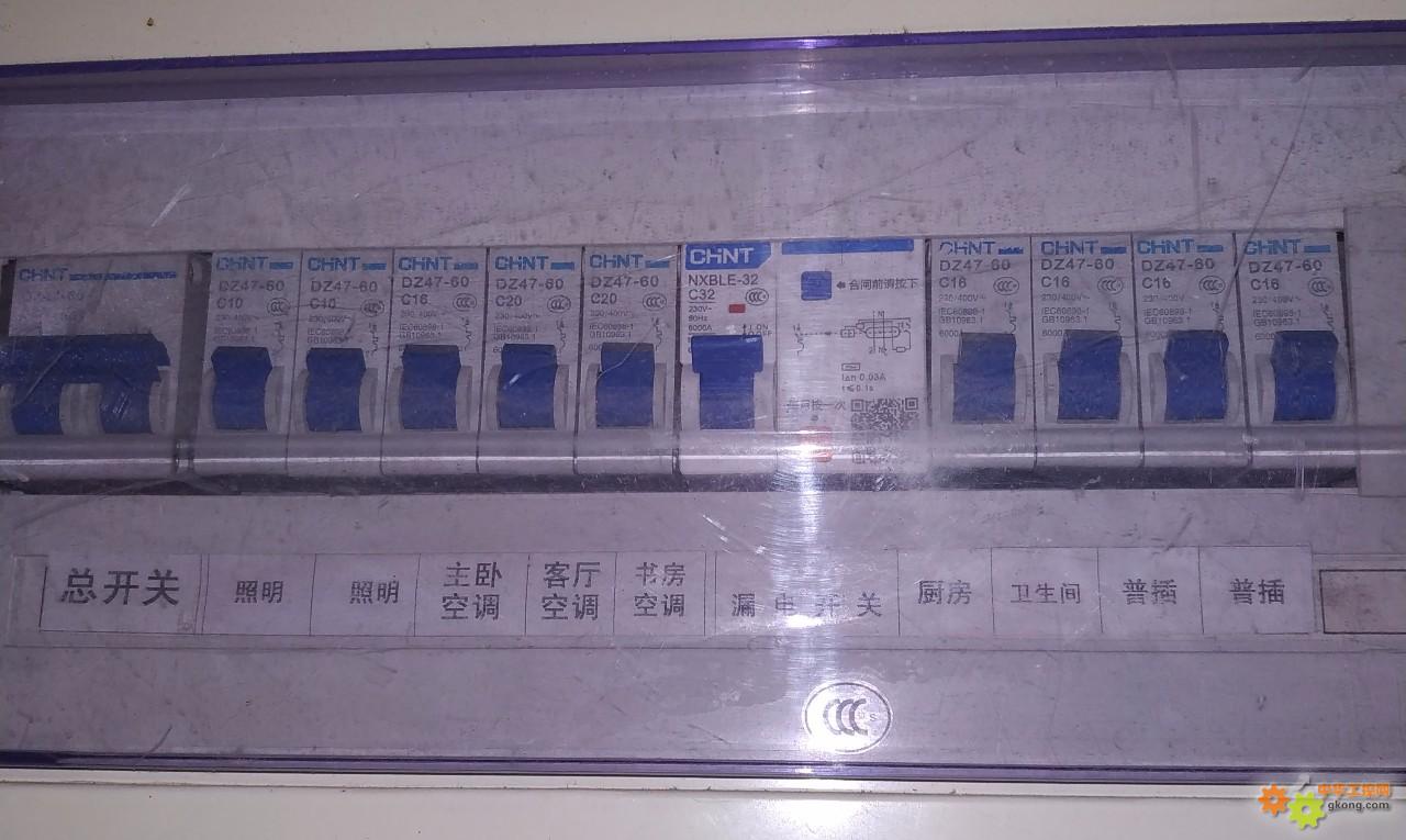

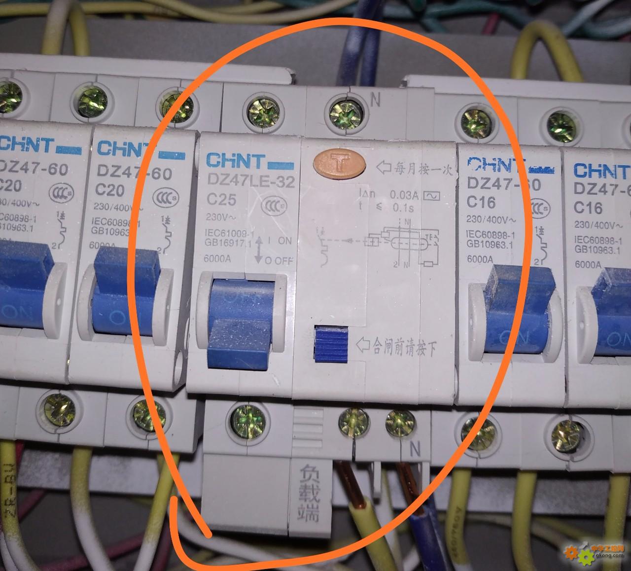

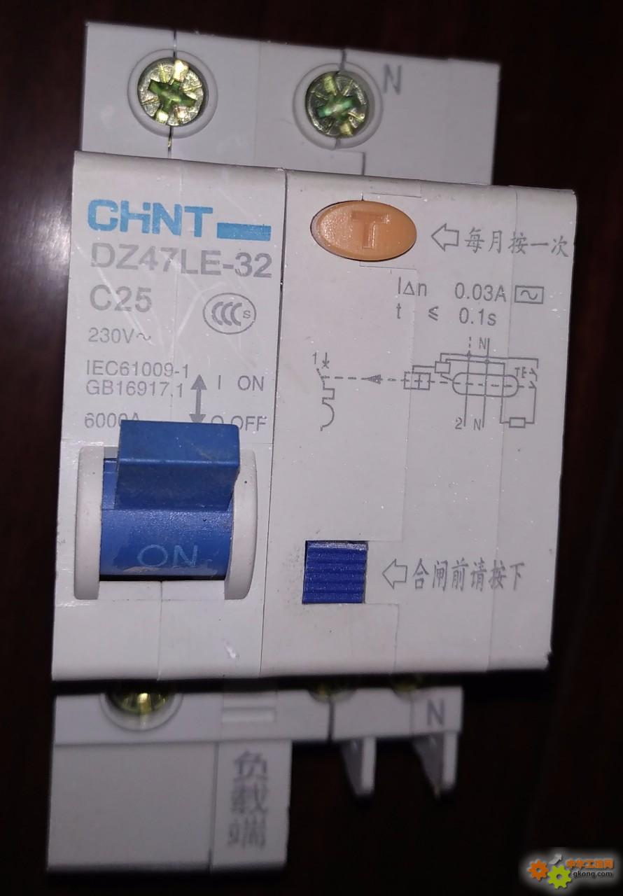

昨天家里的热水器用着,突然全没电了,除了照明线路之外,第一反应是热水器有问题了,把漏电断路器推上就又下来了;热水器的插座还在吊顶之上,只好拆了一块板,把热水器的插座拔了,再送电还是不行,有点晕了;把厨房的吊顶也拆下一块,油烟机插座拔了,还是送不上;把电视等所有插座上的电器全部拔了,再送还是不行;这时才想到是不是漏电断路器本身有问题了,用了有6、7年,把负载电缆拆下,试了下还是不能推上去,才搞清楚原来是这个东西坏了;晚上也没办法了,将就一个晚上,还好灯可以亮;
 白天马上去买了一个,换上新的马上可以了;
就这个坏了;
新的换上好了;
拆下的这个;上面的按钮说每月按一次,从来没有按过,是不是这个原因导致坏的?

。。。。。楼主想多了,就是开关坏了,寿终正寝。跟那个每月按一次毫无关系 。
        话说,我电热水器打死不敢用,万一漏电。。。。哦也!您可装燃气的
        也不用电热的。当然燃气的也危险,但漏电不给你任何反应时间,更可怕。

那个绿的按下去,再合闸。貌似版主没按(表示未复位)是合不上的
3036
1185645807
文章数:163
历史总积分:3036
注册时间:2011/7/5
发表于:2019/1/25 22:49:18
“合闸前请按下”,貌似真的没按下。

漏电断路器经常碰到这种坏的情况,我一般都先拆了下端试一下,如果不跳就下面一路一路查找……还有就是不定时跳闸,然后找不到漏电点的直接换断路器,很有可能这个漏电断路器性能有问题了……

每月按一次,是试验作用,模拟漏电试验漏保能否跳闸,来确保你的漏保正常好用。如果按下漏保跳不了,就必须马上换掉!
