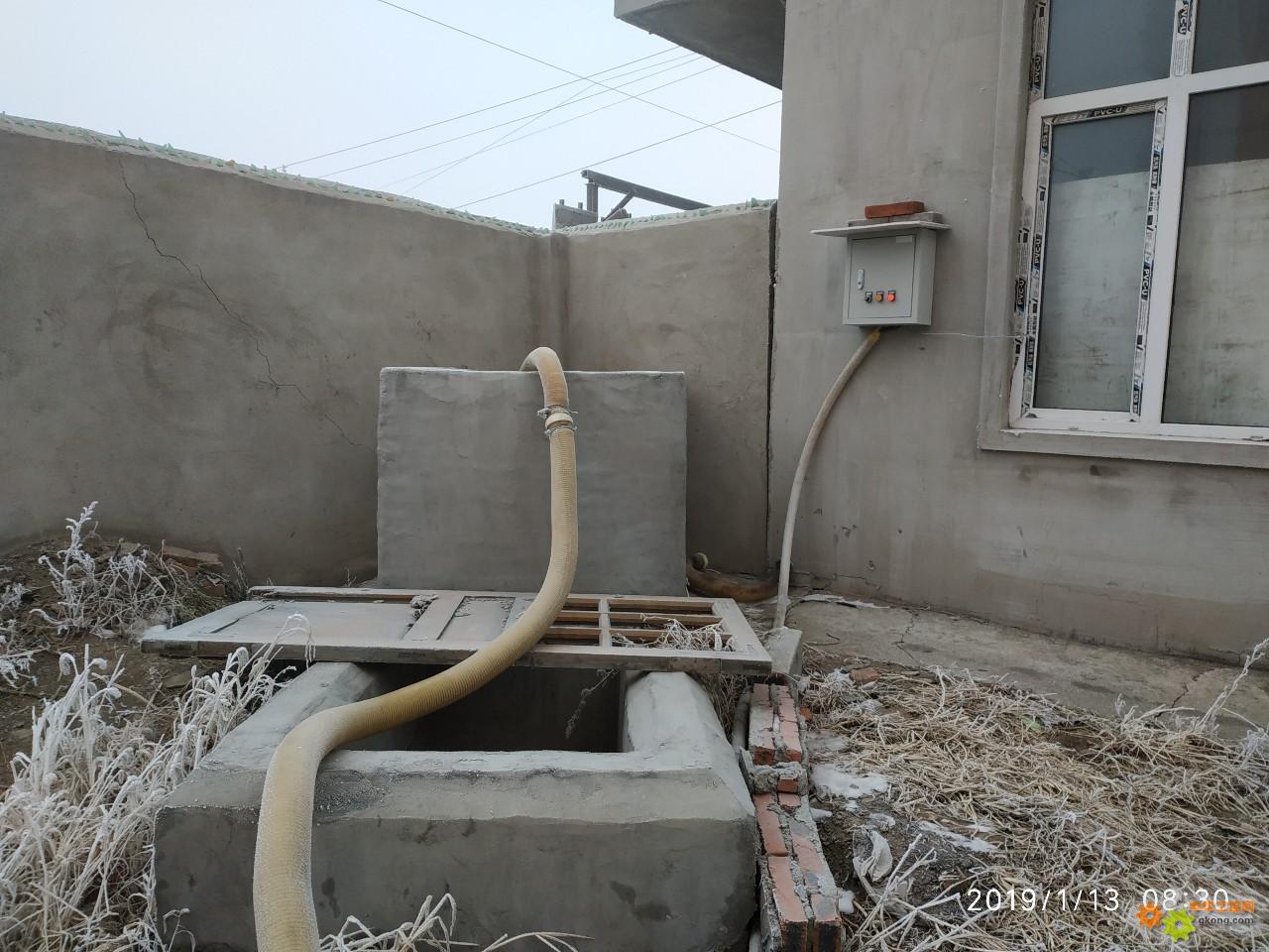

这是南岗区绿缘名居的一个污水排放系统中的强排系统,小区排污由于没有和市政管网连接,每到冬季都需要利用压差进行强排,物业夏季施工预留电源时问到了排污泵厂家销售商店问排污泵是单相的还是三相的,售货员说三相的需要三根电源线,物业的太听话了从就近地下室向渗井池预留了3根2.5平方电源线,前两天我给免费做了一个有手自动功能的强排配电箱,由于自动排污时需要和浮球连接,为便于安全所以控制电源设计为220V。冒着零下二十五°的气温和爱人一起进行了友情安装调试,看到配电箱门旁边那根黑线了吗?没有其他办法了零线是向旁边一房屋内一渗井检查口内投放一根大约一米半左右铝排,效果还可以,用时三小时。冬季无法施工等天气转暖后,准备把接触器换成380V的,这是应及措施,不用讨论它的安全性。

三相,需要四线制。

借用楼主的一段话:“为便于安全所以控制电源设计为220v的”。既然楼主提到了安全方面何不加装一个380v/220v的控制变压器即可完美解决没有零线的问题。个人观点,只是建议仅供参考!

没有时间了,马上就要用。污水面已经接近井口,超过井口时污水就会外溢,住在一层住户会有污水倒灌的危险,已经发生过几次了。

一只接触器不到20元。一只380v/220v50瓦控制变压器50多元。连续供电不可靠且浪费电能,不提倡。

更正一下。是从过滤池向渗水井排放,哈尔滨近郊基本都是这种办法。

买个380v线圈换上即可。

    一个线圈和一只接触器差不了几块钱。
