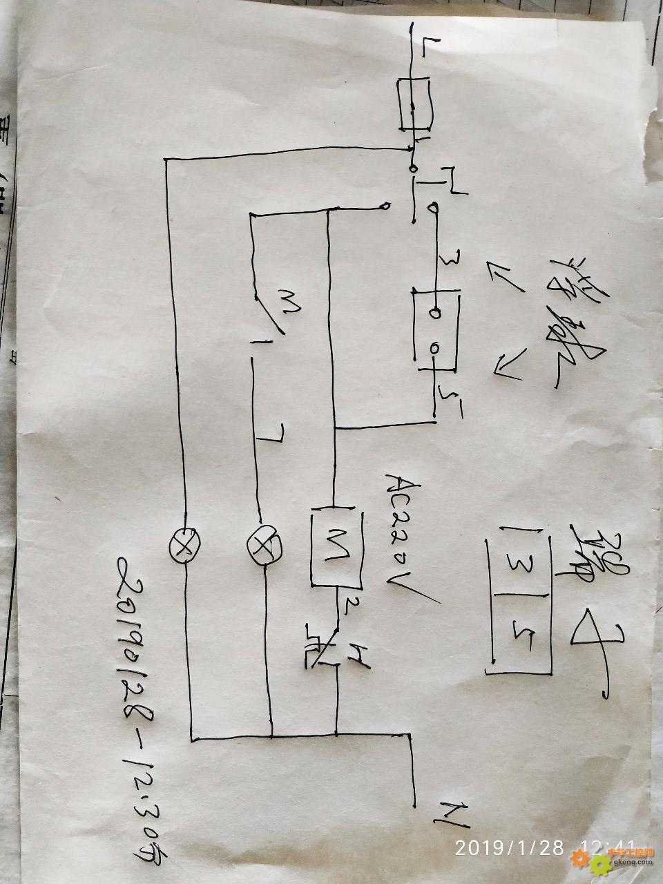

#20楼
以下是引用646270767在2019/1/23 16:57:49的发言:
借用楼主的一段话:“为便于安全所以控制电源设计为220v的”。既然楼主提到了安全方面何不加装一个380v/220v的控制变压器即可完美解决没有零线的问题。个人观点,只是建议仅供参考!
估计考虑成本问题表情

#21楼
这样做只适合应急,后面还是换380V接触器或加380/220变压器

#22楼
以下是引用超级大手在2019/1/23 17:16:46的发言:
一只接触器不到20元。一只380v/220v50瓦控制变压器50多元。连续供电不可靠且浪费电能,不提倡。
[此贴子已经被作者于2019/1/23 17:23:45编辑过]
我还是第一次听说用变压供电不可靠的说法,能具体说一下吗?

#23楼
应急方案还是可以的,长期工作我还是会选择加个变压器……

#26楼
同样应急可以用,以后需要改用变压器变压。

#27楼
加个开关电源AC380转DC24V最好

#28楼
在这台排污箱上。直流24V用在哪里?

#29楼
