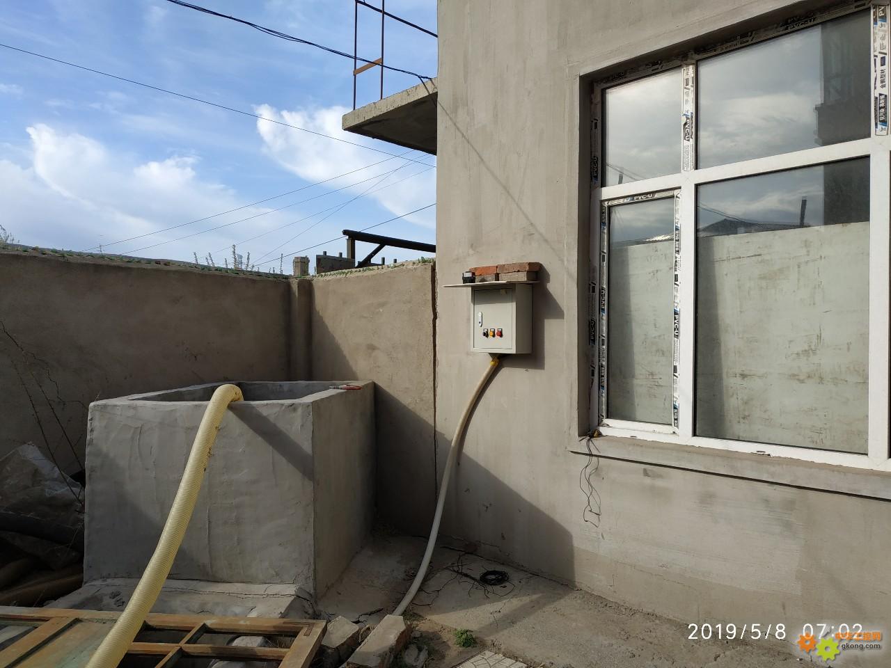

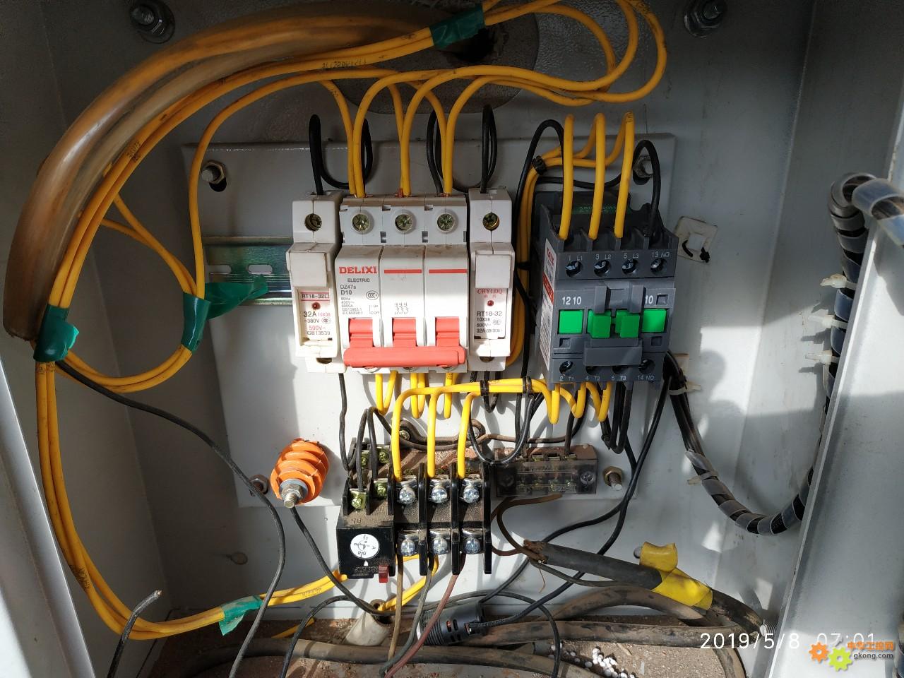

我说过了。这是应急处理办法。污水已经接近井口。在零下25°。 北方室外施工已经别无选择。安装调试运行结束接近晚间11时。任何事情都要实事求是。我等第二天再去买台变压器回来给加上。每天300多吨的污水往哪里排,是居民家里还是小区的路面,理论必须与实际相结合,我们只能在有时间和机会的时候去研究如何安全地解决问题。大家已经注意到了,发表的建议基本是在有条件的情况下的解决方案。针对上述实际情况采取的应急措施是明智的。很多朋友都说要加一只变压器解决电压等级问题。谁都知道这种办法是再好不过了。但是有必要吗?既增加了成本。施工难度。让一台变压器。不间断,永远的去工作。经济上和算吗?对一个室外的应急排污控制根本不需要这方面的投入。也是不专业的。看来大家看的这方面的书要比接触这方面的事情多多了。那些五十年代的标准已经适应不了当前,我们在研究螺旋桨发动机的时候人家已经研究喷气发动机,等我们研究喷气发动机时候人家已经研究冲压发动机了。尖端技术的落后往往是由传统观念造成的。     春暖花开了,可进行室外施工了,昨天这个强排污配电箱内接触器换成了380伏解决了没有零线的电源问题。
[此贴子已经被作者于2019/5/9 7:09:08编辑过]
