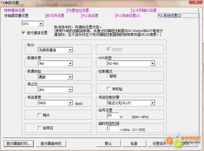

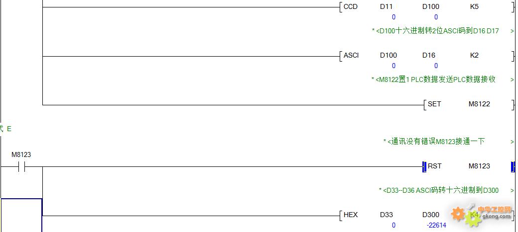

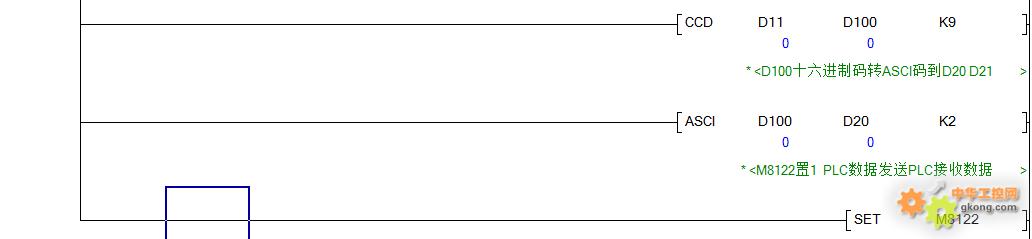

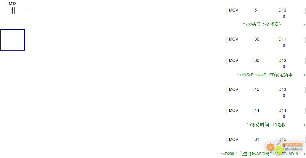

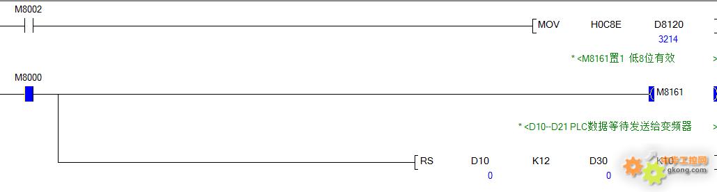

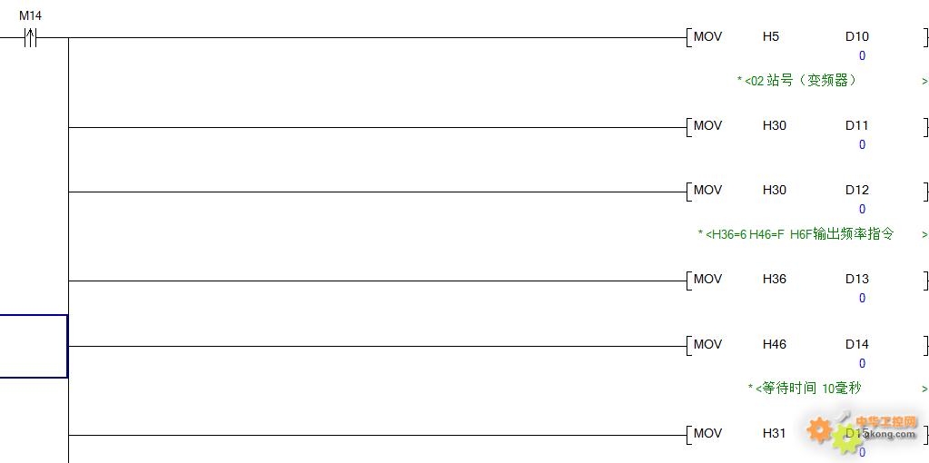

三菱PLC与变频器485通讯问题:自己测试了一下 现在只能读 频率能正常读取 写频率不进去 通讯格式应该是没有问题的,这是读写频率的程序,大神帮忙分析一下

FX2N 和D700通讯 现在是通讯上了 读取频率正常 就是无法改写频率 站号 波特率和校验都设了 是变频器还要设置什么吗

PLC用的是无协议通信 现在是通信上了 能正常读取频率值 就是写不进去
