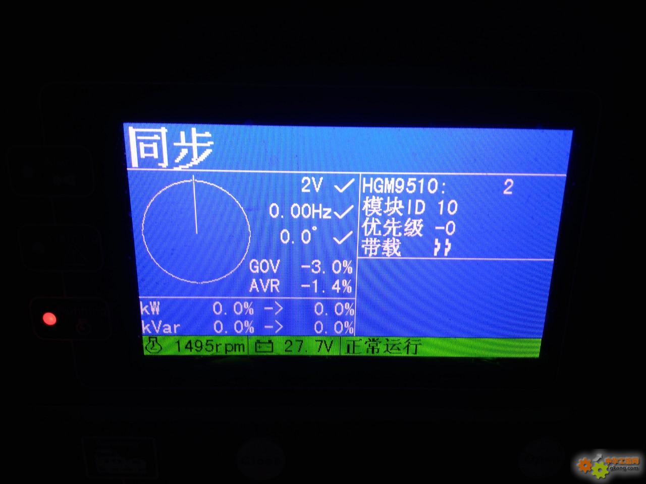

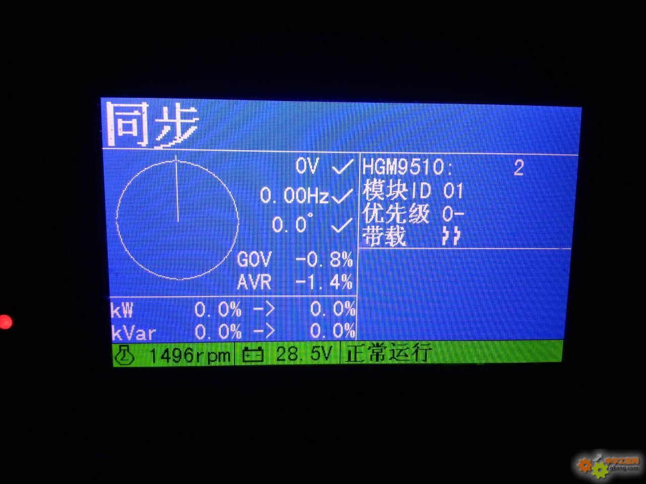

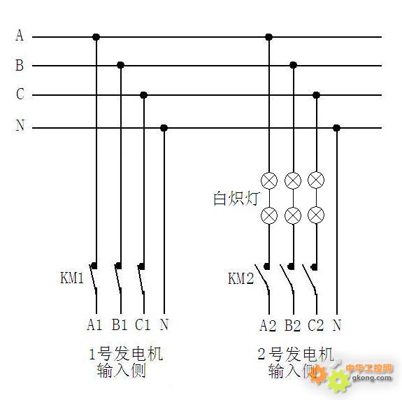

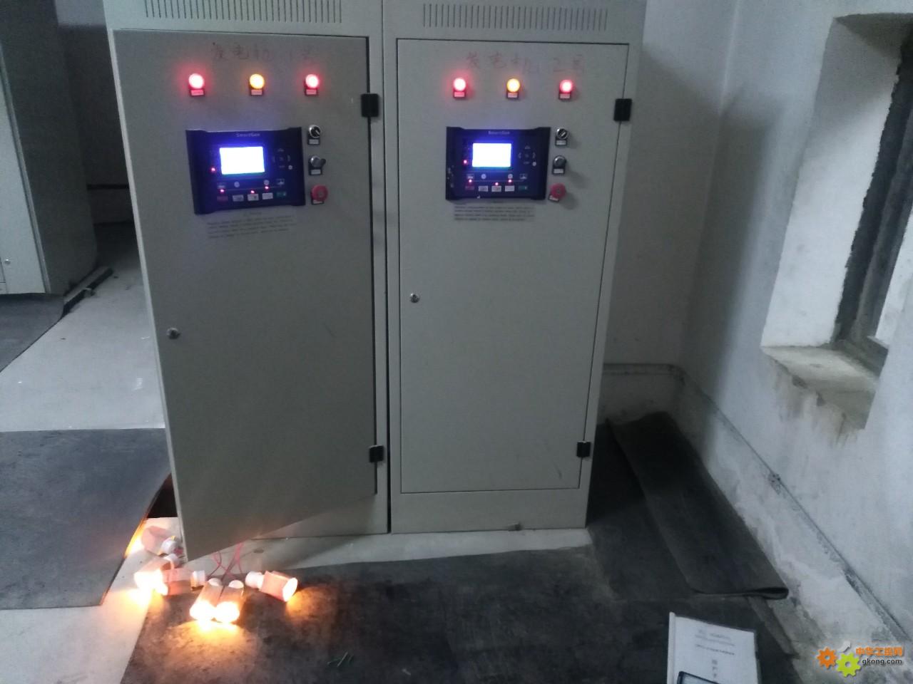

还要麻烦各位师傅,还是年前这两台发电机并机的问题,现在确定相序是对的,我改过相序,错了的话机器报警停机,两台机器的转速也基本相同,现在的问题是比如一号发电正常合闸,然后可以看到二号同步页面的电压、频率都是√,相位角是×,这时二号机器同期指针开始顺时针旋转,如果这时按二号合闸键,当同期指针转到大约11点的时候就自动合闸了,这时可以看到(如图上)电压、频率、相位角都是打√了,但是客户反映这两台机器并机后机器剧烈震动,而且我也是第一次搞发电机并机,我就没敢直接并机,所以就如上面第四张图那样,将二号机器每一相串入两个100W灯泡,结果是看到这6个灯泡就是慢慢的亮起,又慢慢的暗下去,周而复始的,但是屏幕显示的各项都是√,现在实在是不知道怎么办了,也不敢将灯泡拿掉直接并呀,还麻烦各位师傅再指教指教!谢谢!

还有发电机在空载情况下可以并机么?也就是说,两台机器并完机之后再通过双电源开关给负载供电可以么?今天串灯泡做的并机实验都是在空载条件下并的,两台机器都没有带负载,现场条件也不允许停电做这个实验呀。

最初的水电厂发动机并列运行,在确保电压,相序一致,频率接近时,就可以并列运行,转速偏差会引起频率变化,所以频率一致,就是转速一致(当然是发动机级数一致的情况下)。初合闸可能有冲击以及震荡,但会在几秒内稳定运行。
最简单的并列运行,就是在每个同相上串个灯,电压调一致,频率调尽量一致(因为随时变化,不可能绝对一致),然后观察灯泡,等灯泡熄灭,合闸就OK,从96年干水电,这种并列也做过多次,跟发动机带不带负载没有关系。
唯独柴油发电机没做过并列。

二台发电机并列产生振动是肯定有的,根据你的描述先将1号机空载合闸,2号机作为待并机组进行并列,所进行的操作步骤也行,就是有一点在同期时整步表指针在11点时并网有点不合适,理论上当指针在12点时并网最好,但由于开关合闸过程所需时间,所以在同期装置设置时有一个提前量。当二台机组频率很接近时,整步表指针转动很慢,这时在11点并网就会产生很大的振动,你可以将同期装置合闸脉冲输出提前量减少一点(一般采用增减时间ms来设置)试试。
在二号机组装灯泡是可行的,但不是串在2号机主回路上,是跨接在1、2号机上,就是将灯泡一端接在一号机A相上,另一端接在2号机A相上,另外二相同理,(这时最好装一只三相开关来开合),这时灯泡忽明忽暗,当三只灯泡全暗时就是整步表指针在12点时,通过这个方法可以检测同期装置是否正常,这叫灯暗并网法,通过这种方法也可检查相序是否一致,如不一致三个灯泡不会同时明或暗。
至于空载并网那是最好的并网条件,这时电压频率由于没有负载相当平稳,如一台发电机带负载并网就不太容易。

感觉这二台发电机中,有一台的发电机励磁故障。试试单机带负载实验以确定单机负荷性能都好。
