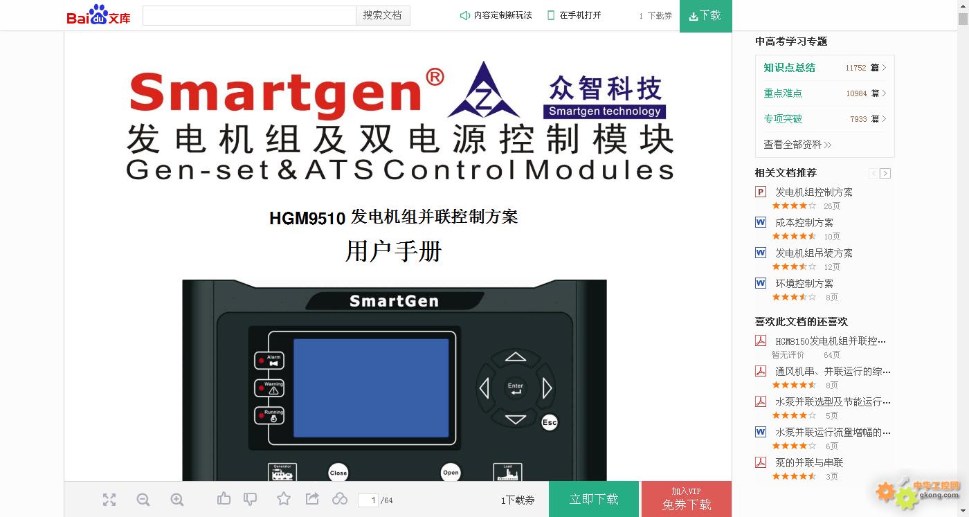

以下是引用飘零的叶子在2018/12/28 16:20:27的发言:
两台一样型号150KW发电机,单台运行时每台都工作正常,但是一台发电机运行合闸后,另一台发电机并机合闸时发电机剧烈震动,并联控制器用的是HGM9510,经查看两台控制器的同步页面显示如下,电压√,频率√,相位×,也就是说相位对不上,从相位坐标图上可以看到相位在转,当转到一瞬间时有相位打√的时候,但是很快又过去了,又是×。
现在不知道从哪里入手,不知道是速度控制模块GOV的问题,还是调压模块AVR的问题,或者控制器的问题,还是哪里没有调好,还麻烦搞过的师傅指教!谢谢!
请翻阅控制器硬件手册,找出打×对应的解决方案,而不是瞎猜。
https://wenku.baidu.com/view/943cd21127284b73f2425087.html

转速我没测过,但是电压、频率都对,就是相位角对不上,瞬间对上又转过去了,但是如果转速过高或者过低频率是不是也应该高或者低呀?但是频率显示都是50HZ呀。
上面的说明书我手里有,但是说明书上没有故障解决方案
