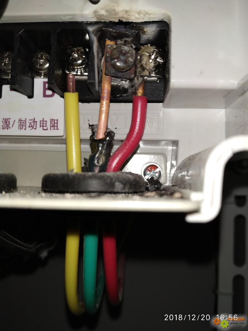

昨天去了哈西一家大型洗浴中心设定恒压供水参数。据现场工人反应,其中一台试运行的正泰NVF2G/7.5千瓦变频器使用不久发现有烧焦的味。检查发现负载端子出现故障。
我感觉一台品牌变频器不应发生上面的现象。难道变频器连基本的自保功能都没有吗?咨询了厂家技术。说螺丝没压紧很正常,仔细看图。负载螺丝是m4,而且很短。7.5千瓦应该用四平方线了。仔细看负载端子是不是有点太小了。用户承认负载螺丝没压紧,个人认为变频器自保能力也有问题。。

这个不压接端子不是很容易出问题的,安装不规范,这个我觉得不应该是厂家背锅呀。

看图片上的硬线像是6平方的,实话说,这样的硬线安装过一段时间后用户本来就应该自己再次加固,自己使用不当不能赖人家

歪着膀子早晚出问题
这样的问题谁家变频器好像都不能自保

这硬线不压端子,最好也得弯个圈圈啊!!

实事求是讲,这么小的端子,四平方线要围个圈很困根本就装不进去压接端子起码要用20安的还是进不去。我就想难道变频器没有自己保护功能吗?

端子虚接,电流大但是还没超过变频器输出额定值,变频器是不会自保的。不过说实话,这种端子也是不适合硬线,这样压线本身接触面积就小。

终于知道工控行业为什么越来越难做了,就是像你这种棒槌太多了,自己干活粗枝大叶,还怪保护不好??螺丝松了怎么保护??给你加个视觉?还是给你加个机器人拧紧??这跟那些马路上摔倒了,告交警的人有什么区别?
