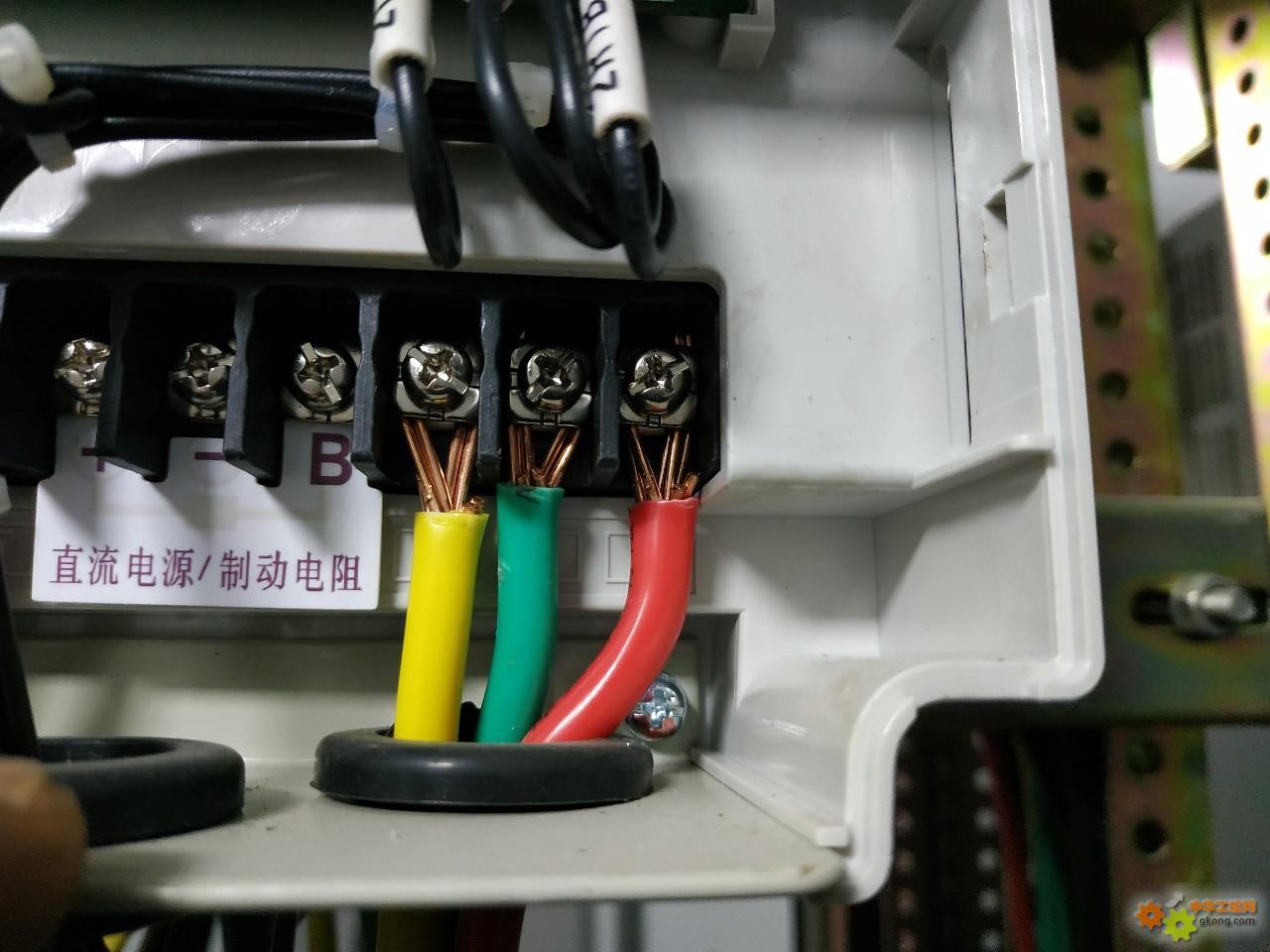

电源线太实在了
如果用4平方或者加压接端子或许就不会这样了!

15kw负载线能用4平方吗?

使用问题,这样的线你弯成回圈,你这明显是接触电阻大了发热引起的

#33楼
回复 #31楼 超级大手
你不是说7.5KW的变频器嘛
怎么又是15KW了?
15的话还是6平方的线吧!

你不是说7.5KW的变频器嘛
怎么又是15KW了?
15的话还是6平方的线吧!
短时间国标线也能凑活!
15kw的九台用的是十平方线。7.5千瓦的四台。用的是4平方线负载端子都是m4钉

加速时间设定过短

= =这年头的电工都不压头的吗

使用BVR2.5平方导线用O型冷压接头做头连接接线端子,看你这接线手法就是野派出身

这样压只压了一边,不够紧。应该用钳子弯一个圈
