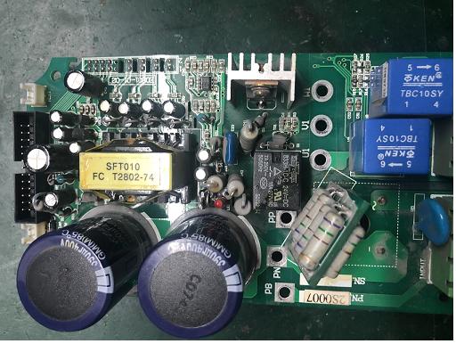

请问论坛大神 这是哪的问题

请大神指教 上电继电器没有吸和声音 一上电直接报警

有没有图片那

回复 #2楼 1009312924
您给看一下

继电器及相关电路

这个是欠压故障。四方变频器的母线电压检测在变压器输出次级,你找一下耐压最高的电容换掉试试(这是故障点最高的地方)
