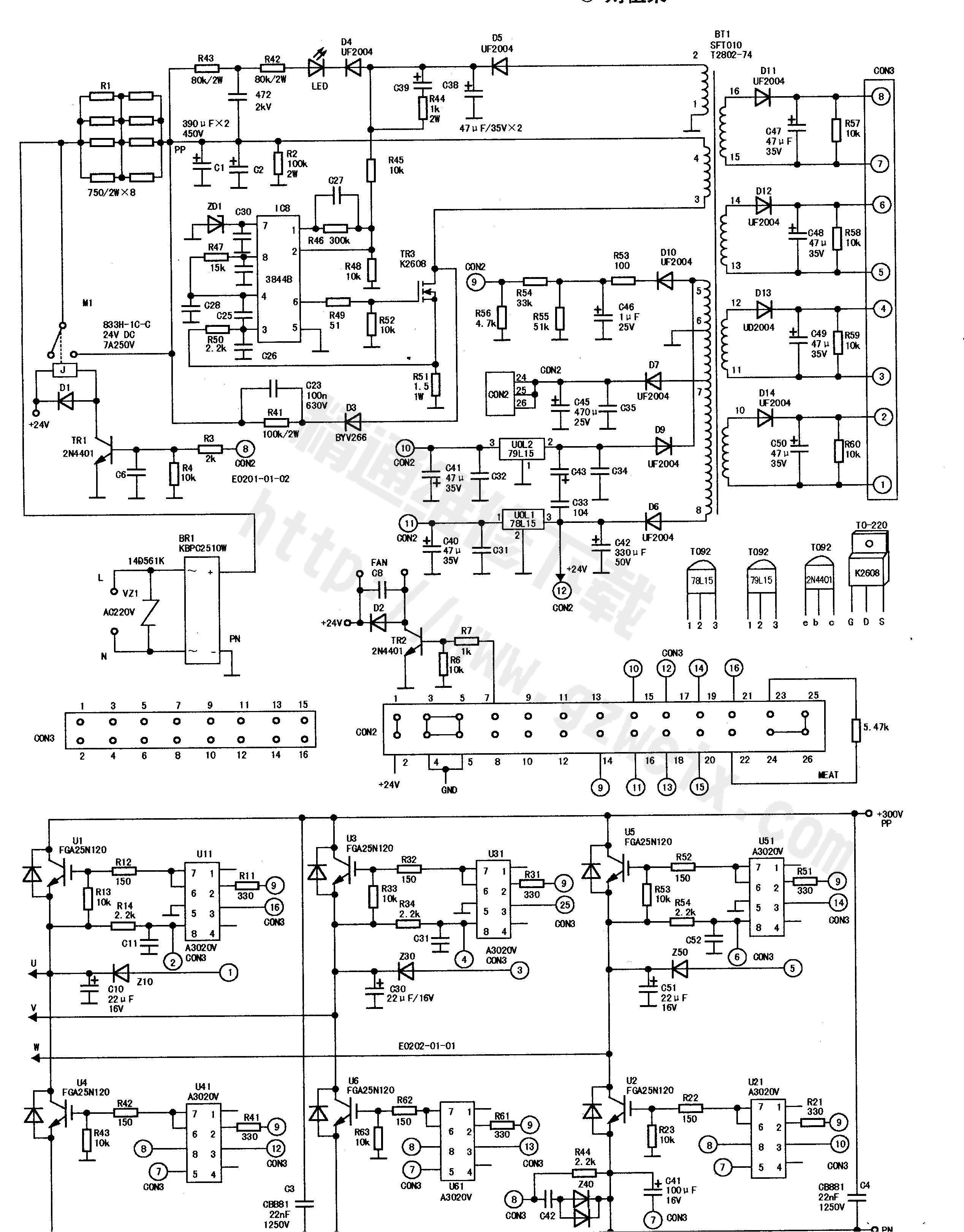

   请检查驱动继电器的三级管是否损坏、三级管基极的驱动信号是否加上、给三级管供电的24V是否正常,这个部位出故障的可能性很大。

电压检测电路 继电器控制电路 24V 反馈回路,CPU及复位电路。。。

这个机型没修过,380修过电源有一个1uf250v电容失容,你看电源板上有没,有换掉试试。

电容没问题 用电桥教了

没问题 为什么图纸给的是25v1uf实际是250v1uf?

继电器不分没问题

继电器检测部分没问题呀

在请教一个问题 我今天就动了一下继电器 和1uf电容后上电 机器没报警正常了 会是什么原因
来一个电路图

楼主你好 我也遇到和你一样的问题 四方C320的上电欠压  替换电源板试过了 确定是主板问题  不知道哪个地方
