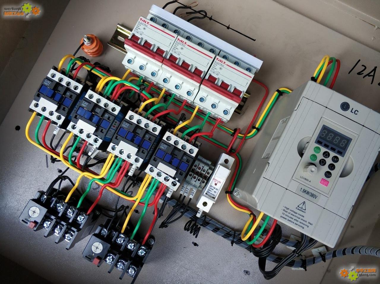

看看这个咋样?2.2千瓦变频一拖二恒压供水控制箱

帮楼主把图片倒正过来了

还没搞好?有点乱,不用线槽?

是硬线配的吧?

手艺不错,发帖不咋地(图片倒置)。

手艺不错的,怎么没有地线头呢

板前接线不搞线槽非常不好,用胶贴,不太好!

楼主,不带你这样改内容了,你全改了,你让我上面1楼那回复改还不改?

都不要求放线号?

不能算“硬线走线”吧,可能是立体走线。

我觉得挺整洁的,没觉得乱,再加上线号就完美。
XL-21的柜子线能做成这样我觉得还是可以的,XL-21的柜子我见到的没线槽的也不少,我们这边都是用GGD的配完整的安装板,可以在板上将大部分元器件布置好,线接好,然后板移至柜内结构梁上固定即可,后期再将大型元器件安装好,在做面板灯线。
