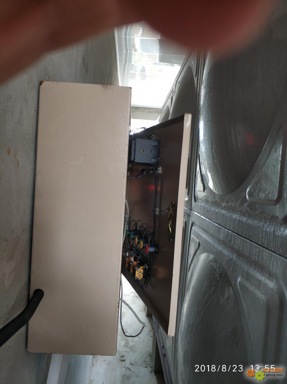

怎么判断是假变频器啊

缺点:
1、没有线号
2、变频器的出线好像接到接触器了
3、没看到地线
优点:
1、图片可以治颈椎病
2、走线与时俱进,VR 3D式布线让人耳目一新

电源进线、出线加端子更好,
怎么防止工频电源接入变频器的输出端?左边的接触器和右边的接触器有互锁吗?

说是话,我最近在考虑一个问题,如果让那个我做接线,也许质量没问题,但美观肯定不行
我觉得这个接线不错,起码比我搞的好

硬线可以不用线槽,做的不错

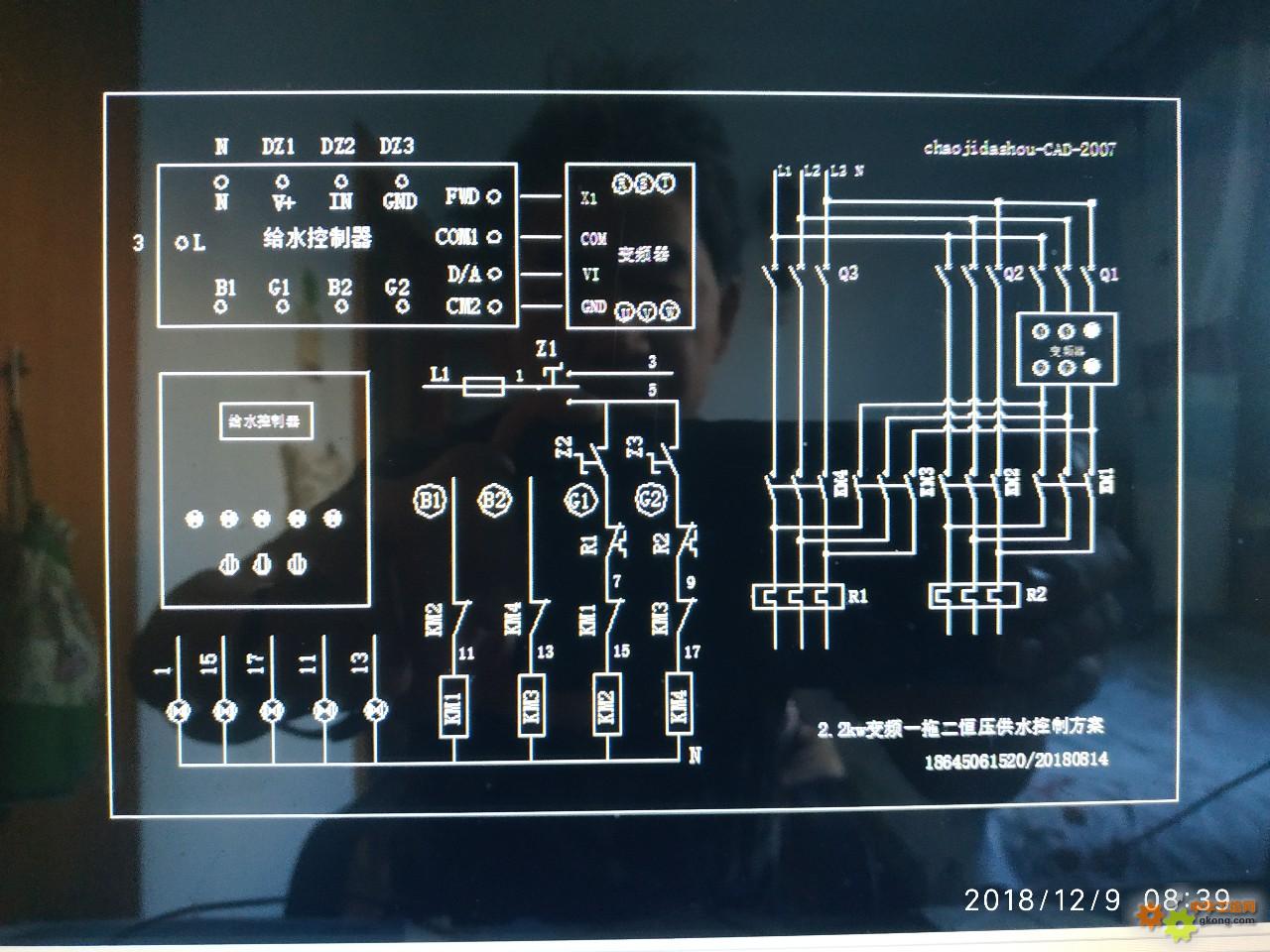

这是一个2.2千瓦变频一拖二恒压供水控制箱。图片发倒了我知道,但是我不会调整,谢谢那位帮我把图片 倒过来的朋友。这是我亲手装配的,居然还有朋友夸我,箱子只给了2550块钱。所以我只能随便买了一个变频器,我也不知道是真假,其实现在变频器是一个成熟的东西,品牌无所谓了。夏利开着满街跑。不比宝马差多少?还省油。箱子交工地后,由一名身穿250号作业服的施工人员安装,我又去现场调试的,调试完成后肺病就犯了一直到现在刚好。请看一下图。
大家看到亮点了吗..肺都给我气炸了。

楼主线配得还是不错的,这是最简洁的配置实现最大的功能 。

不用线槽,才体现一个电工的装配水平,
很棒的!看着赏心悦目。

这个变频一拖二恒压供水方案是很成功的,简单可靠。我自己画的,电子版,有需要的朋友可发给你们。
