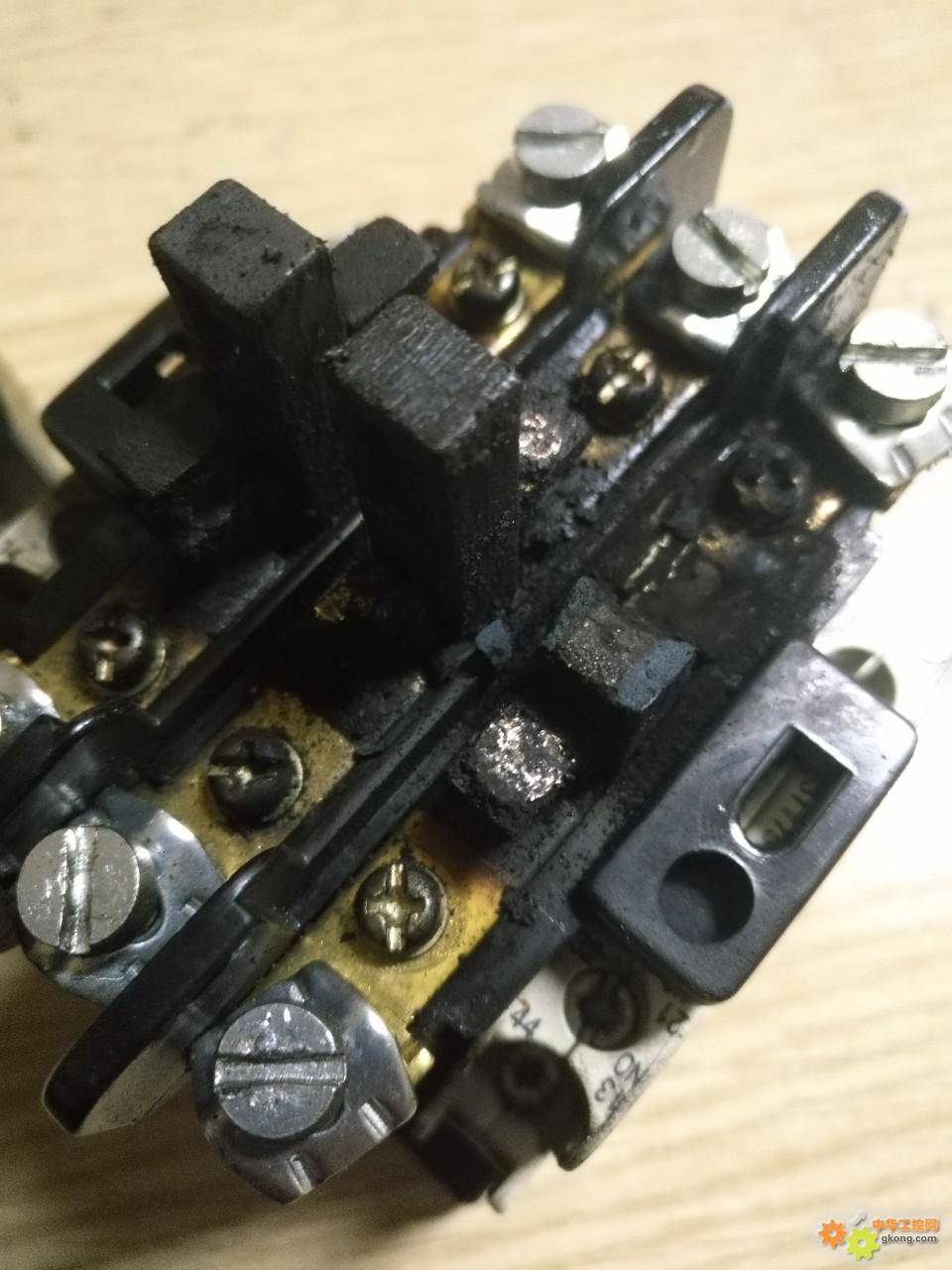

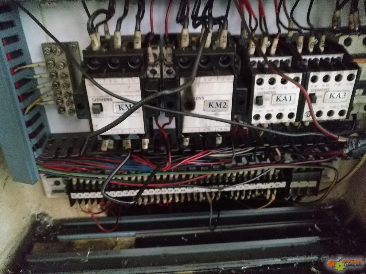

前天白班机修间铣床主轴不转,到现场后肉眼检查发现接触器烧毁。当时的接线如图
大家看出来了吗?km2接触器V相短接到上口了!我们这立铣km1的转向基本用不到,应急处理也应该是利用km1下口倒相吧?不知道是哪位同事干的?交接班记录没有记录,操作工也不知道。
应该是开始V相烧毁不通,就短接了!但是这个操作实在是有违基本的职业操守吧?这样接触器下口和电机线圈一直带电啊!大家对这个怎么看?
倒班工作有时真的让人头疼啊!
烧成这样了!

唉!这是违反电法的,如果是流水线,应急可以这样做,同时立即申请购买,买来新的立即更换!不可以长期这样。

短时间应急倒是说的通,事后应该立即采购换新的,做好交班记录,否则不知情的打开电机接线盒检查有可能发生触电事故……

得提出这个事,这种处理方式并且不交班说明是很严重的问题。自己也得习惯验电再动手,遇到过拿断路器做电缆接头用的,拉闸之后上下全有电,不注意就被坑死了。

这个,我看到三一泵车的星三角控制都是用2个接触器的,那个电机绕组及线路一直都带电的

临时或者短期的可以,以后电机出现故障可能就麻烦了。

和这样的同事合作要加倍小心了。

这样做隐患无穷。

有点职业操守,都应该通知主管人员,哪怕口头通知一下吧。

应急可以,停产停机要更换
