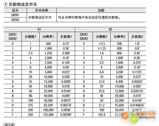

回复 #9楼 hwjtxf
现在的情况是:解析度选择R2,DATA1和DATA2都拨到1位置,减速比是1:1的,按理说给400个脉冲要转一圈的,现在给400个脉冲转两圈了,,,感觉步距角根本不是0.9,而是1.8,,DATA1和DATA2都拨到1位置的呀,这是为什么呢?

#12楼
是不是有干扰信号呀。

#13楼
有完整的说明书没?
