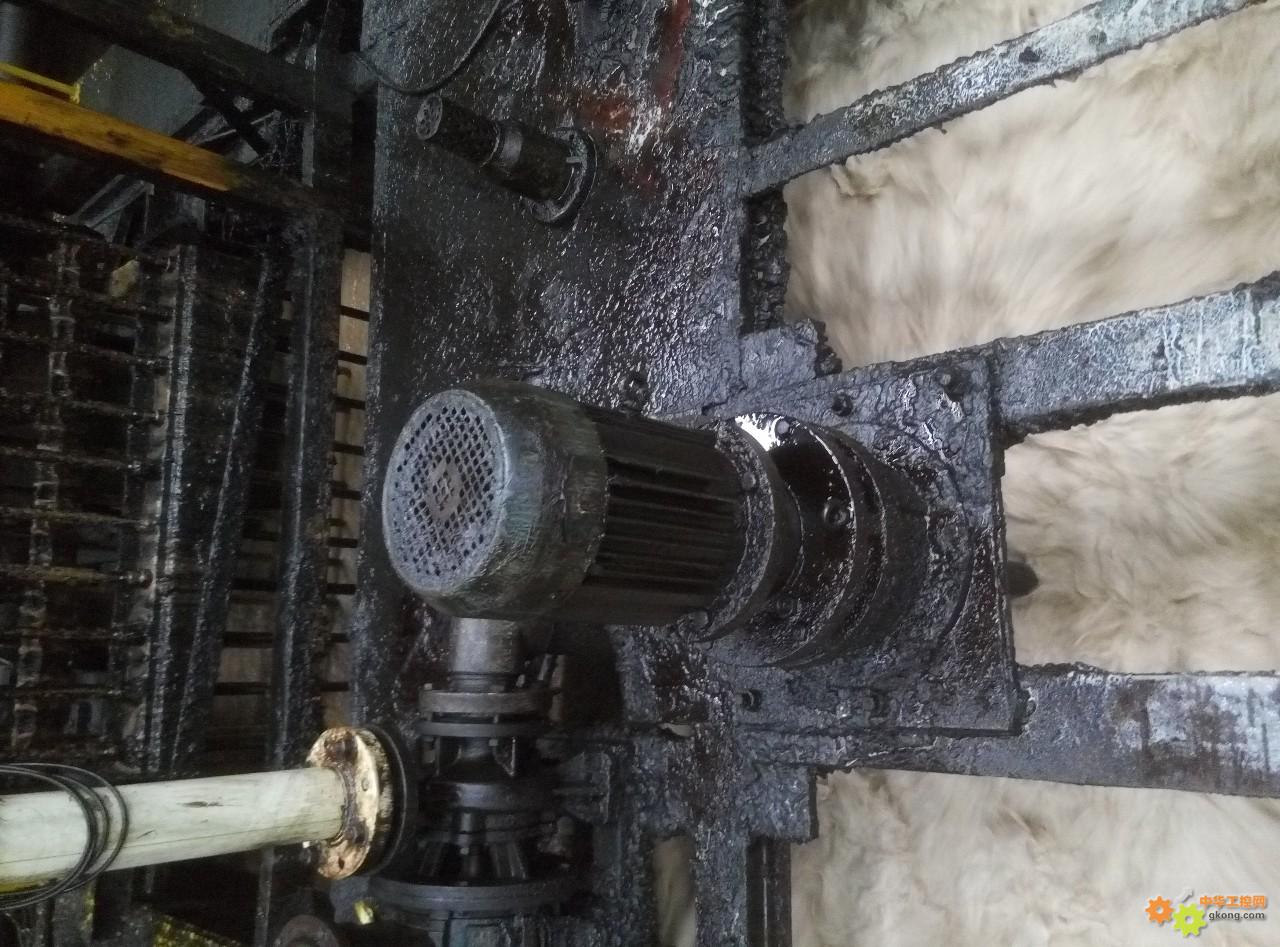

车间自己组装两台搅拌机,用于搅拌乳化液。结果一台正常运转,另一台电机发热严重,电机为5.5kw.两台电机是一样大。机修班长和机修工程师都没有找到原因,工程师月薪2w.由于没有找到问题只好停用。电机是是新的可以排除。一天下午机修班长找到我,问我什么原因。由于电机问题排除了,只剩下减速器和搅拌器了。我仔细的问了一下他说减速器也是好的,那么只剩下搅拌器了。问了一下另一个机修他说这个不正常搅拌器和正常搅拌器相比,搅拌器有点偏长。心里顿时明白了,立马叫机修把搅拌器截掉一点,和正常那一台一样长。再试机结果电机正常了。

说到底还是负载不一样造成的;

这个例子里面大家需要注意的是,电机扭矩变化,就是齿轮箱减速比,另外就是楼主所说的搅拌器叶子长短的问题,叶子长阻力大,电机超载过流。也就是工作扭矩超出电机的扭矩。机械工程师经验不足,与他二万工资没什么必然关系,只要老板肯给。

这是不是在说,相同的负载阻力,但不同的力臂长度,电机所承受的负载转矩不一样了?明白道理就好。

电流表卡一下就知道过载了没有呀!电机发热不正常要先脱开负载测量电机空载的时候电流是否正常,带载过流就能确定负载是否有问题了……

这种搅拌机的搅拌杆长一点都会差异很大的!
要是浓度大了还要明显!
