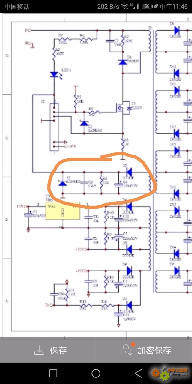

LED串接在3844供电7脚 你说有没有关系

已查过,没有问题,二极管换新的,LED已直接短接,怀疑是哪边有漏电流,启动电压只有五六伏,照理是上电瞬间电容充电至16V,实际电压远没有达到,而外加16V电压却能启动,是不是说明电源小板没有问题呢?现在除了变压器没动过其它基本上都换过了,真的没思路了!

检查二次供电连线,碰到过汇川变频器跟你一样故障,基板腐蚀开路,绕了一大圈
查红圈内元件

您好
   我也遇到同样的问题了我把Z2稳压管更换了就ok你试一试
