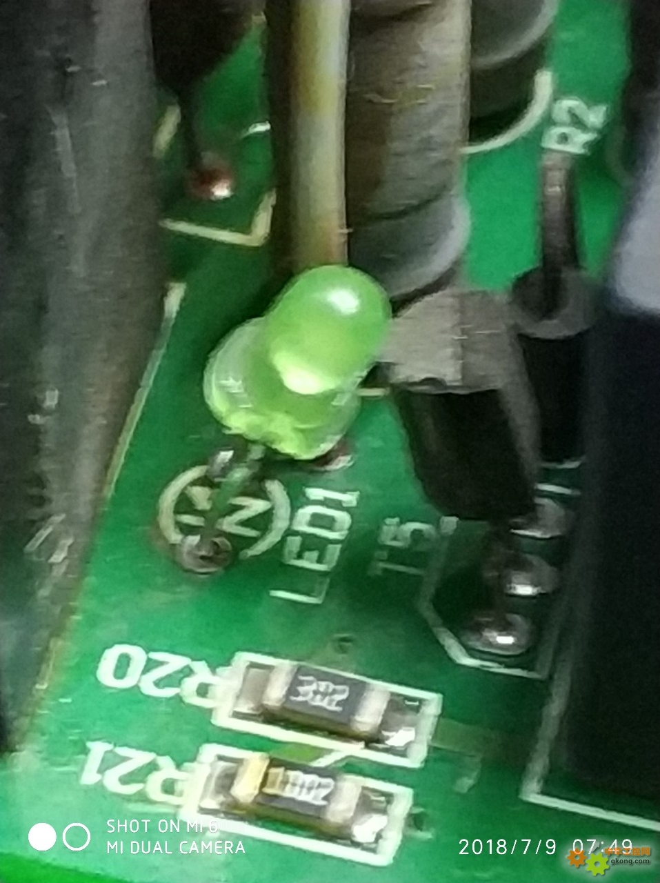

发表于:2018/7/9 7:52:28
#28楼
刚修一个 同型号 LED不亮 换后正常
