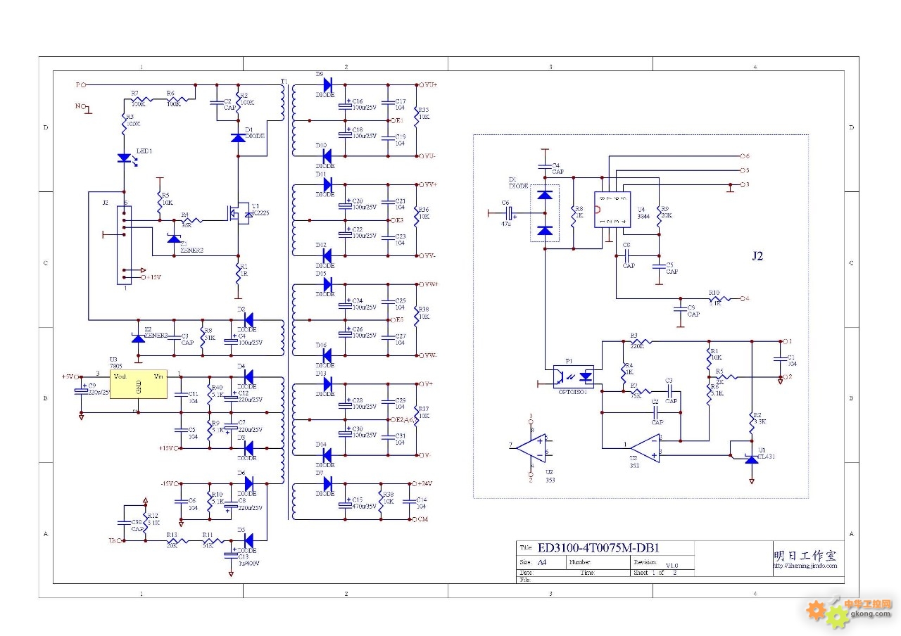

如果是如图电源驱动模块板子,重点检查15V进电源板子的光耦和431相关电路。

供电电容多少容量的

有LED的话,换掉

回复 #11楼 kazefsh
电容已换新的,在我之前,同行已把电容都换了个遍了!

回复 #13楼 kazefsh
已直接短接了

回复 #13楼 kazefsh
和LED有关系吗

回复 #16楼 519125476
Vf会导致的

#18楼
变压器有问题,元件都换了。不妨换变压器试试。

回复 #18楼 yiyibushe
外界电源没问题不可能是变压器
