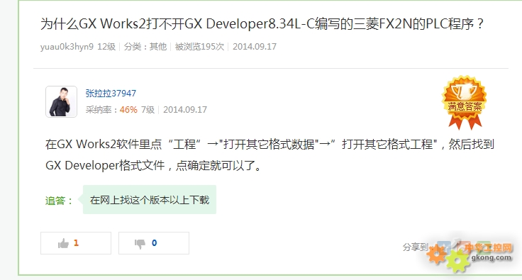

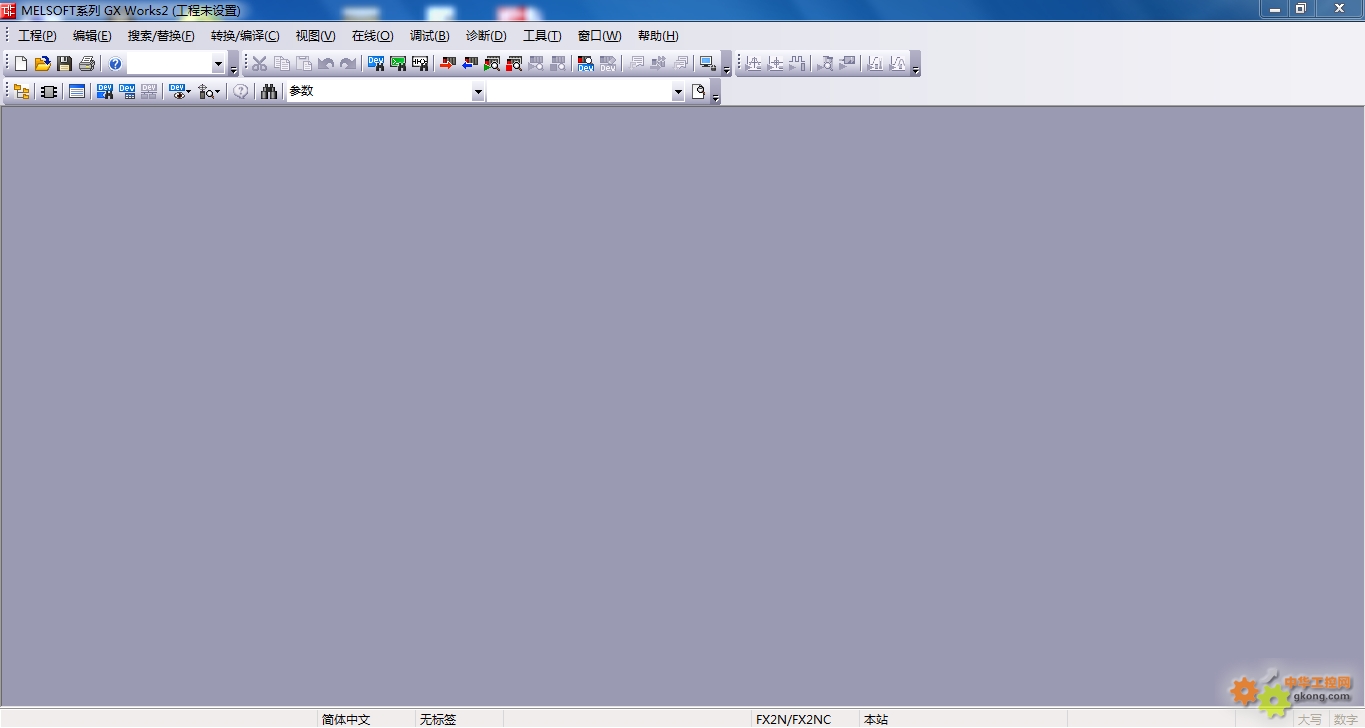

为什么GX Works2打不开GX Developer编写的三菱FX2N的PLC程序?
按网上的方法还不行,在下菜鸟。请指点

以下是引用877476825在2018/7/4 13:13:51的发言:
请确保你需要打开的程序路径中不包含中文字符!!!

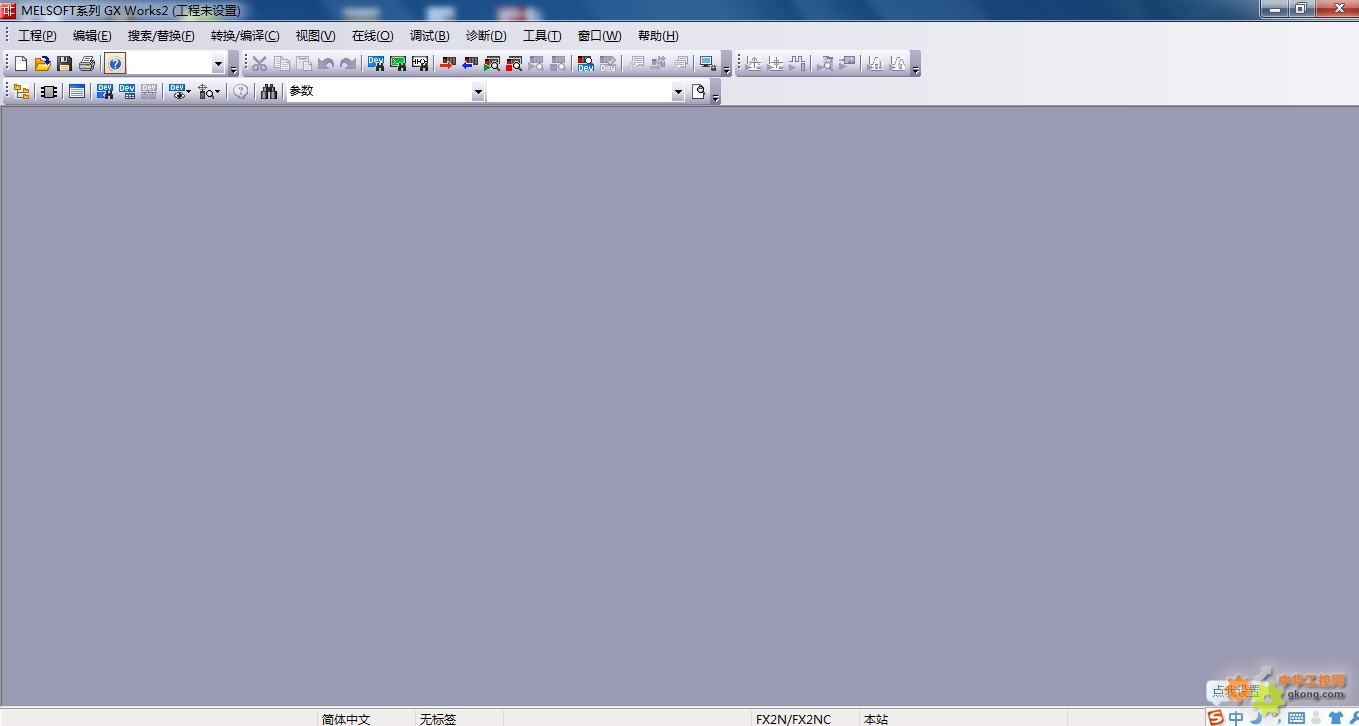

发表于:2018/7/4 13:50:36
还是如此。
在下有点笨表情

以下是引用877476825在2018/7/4 13:50:36的发言:
还是如此。
在下有点笨表情
将你的程序打包上传论坛。

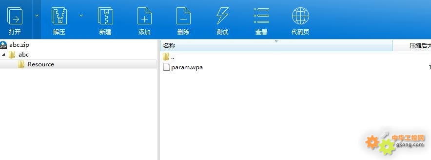

附件:
[本地下载]
。必须要压缩下才能上传吗?

程序开启没有问题,无论在GX Developer还是在GX Works中,但是你上传得程序本身并不包含程序和注释,只有PLC参数。
你看,你程序的资源文件夹内连POU目录都没有。
所以,就这个程序本身来说,只是一个只有PLC参数的空程序而已。
