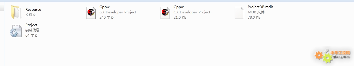

感谢大神有点似懂非懂。但我用GX Developer又能打开,就是那个名字为ab的程序。我又装了个GX Developer
会不会软件问题。我重装了GX Works2还不行。我是win7。64位系统。
SIR,我相信你所谓的在GX Developer中能打开的程序与你上传得不是一个版本.
在GX Developer V8.502Y上,测试结果仍然同我先前的回帖一样,当资源目录下没有POU文件夹的情况下,你不会得到梯形图程序.
Good Luck~

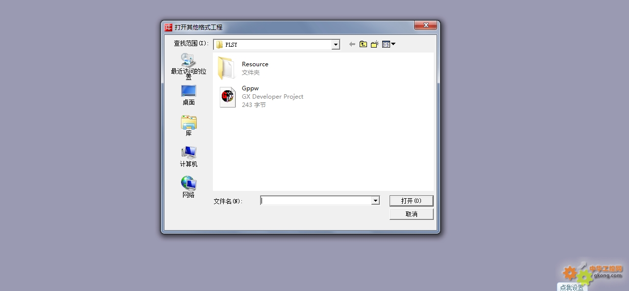

感谢大神的不厌其烦。我向您保证文件夹是同一个文件夹。您说的问题,我研究了下。发现问题了。
解压原文件夹。5个文件。
而用GX-WORK2打开时只剩两个文件夹了。而程序文件无法显示。如图只显示一个什么resource。和程序文件了
麻烦楼主给个win7.64位。gxwok2程序。我这是网上下的2个。不知是不是兼容。杀毒软件也关了,软件重装两次了。
菜鸟表示感谢。

之前的回帖我已经截图说明了,有没有程序体,取决于你的Resource下是否存在POU文件夹且该文件夹不能为空,因此,请仔细阅读我的回帖。
