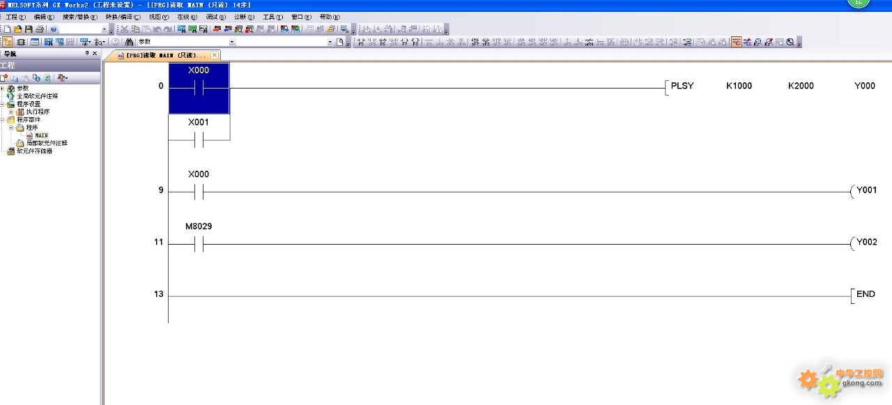

#11楼
随便下了一个,打开很正常。

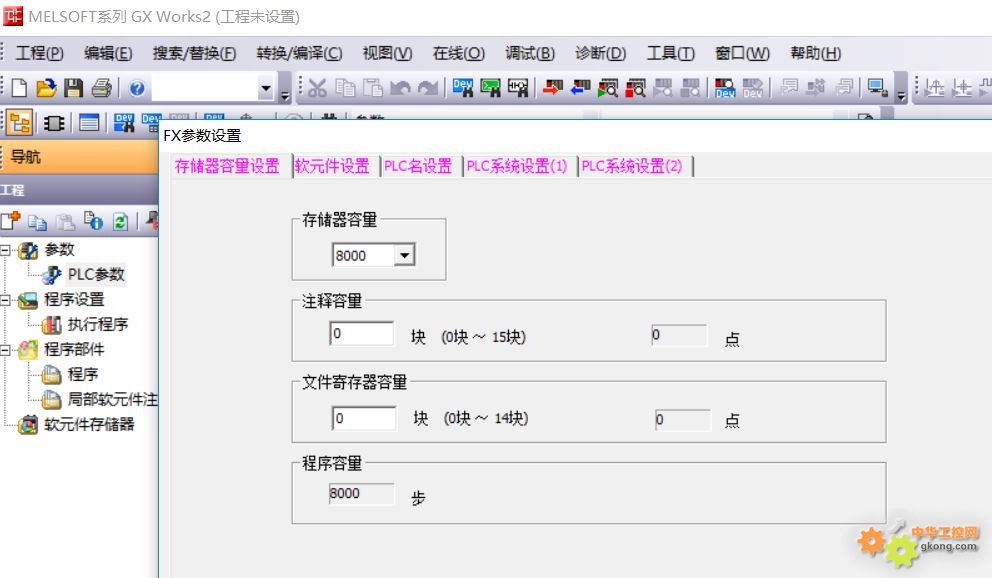

1、ab.zip
前面的回帖我已经说过,当资源文件夹内没有POU目录时,没有是没有程序的空项目。
ab的资源文件夹内容:
因此开启项目后,只有PLC的参数文件。

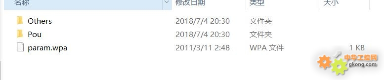

2、PLSY.zip
对比ab项目,其多出了POU文件夹和OTHER文件夹,也就是说,它拥有程序和注释。

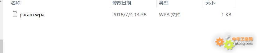

当使用GX Works2打开该项目时:

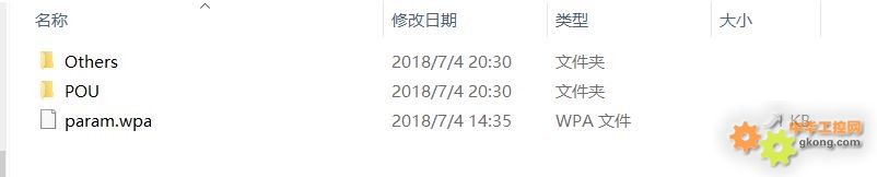

3、对于xingsanjiao也是同样的道理:

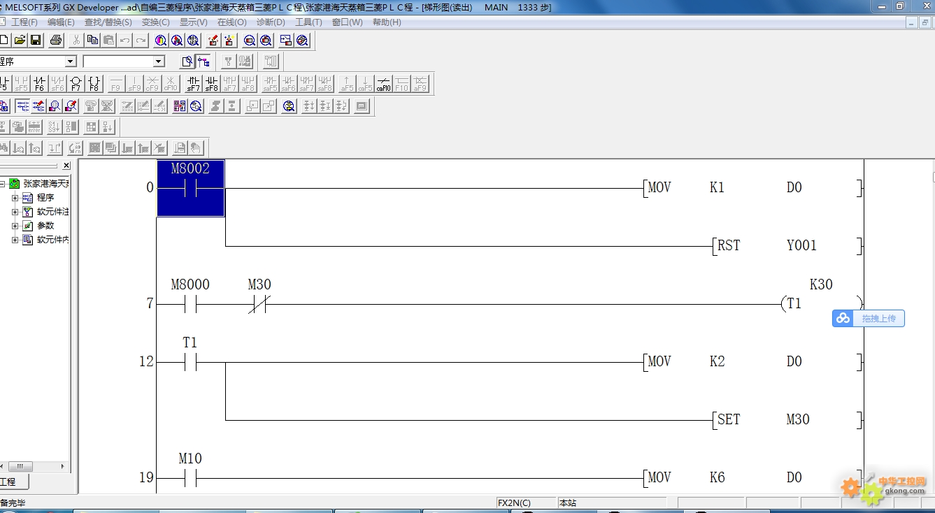

发表于:2018/7/4 21:48:03
#15楼

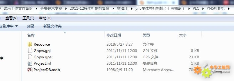

我的这个路径里面的全部都可以打开,以前都是GX Developer编写的

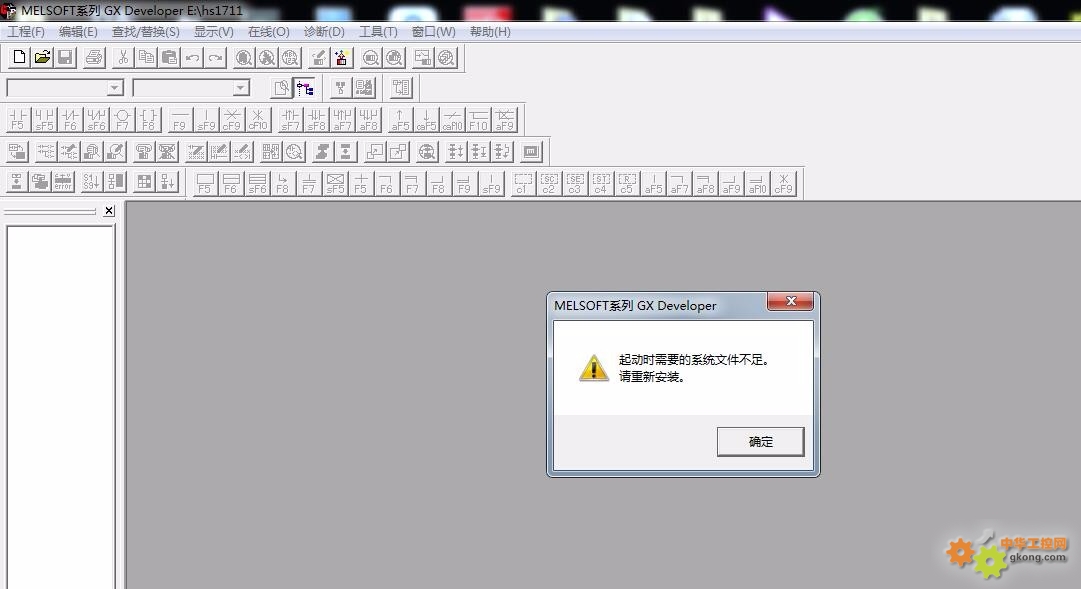

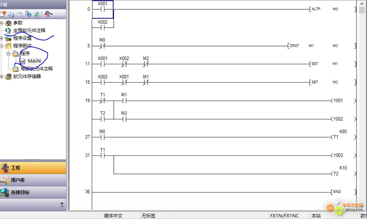

发表于:2018/7/7 15:03:57
#19楼
GX Developer打开时候提示这样,其它文件,包括刚才楼主发的都可以打开,不明所以。。。
