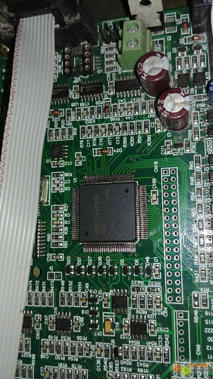

一个多月前接修了一台日业110KW变频器,初步故障是上电OCP故障。这次维修是最痛苦的一次经历,当然从来没做过这么详细测试。变频器OCP故障,有可能是驱动,模块,电流检测,或主板本身的问题,也是最不好测试的,现场一开机就报OCP,但变频器拉回来后用小电机试机却是正常的,当然任何维修点都不会具备现场的测试条件。我们只有将测试做的尽可能完善,减少在现场维修的可能。先是检测模块,二极体值0.22V,结电容40NF,三个模块都是一样的。维修是从驱动板开始的, 首先我发现驱动输出的12个47UF有漏液的情况,问题不会是在这里吧。我更换了主板上所有电解电容,这是通用的方法。拆下来测试的确是有5个电容损坏了,其中三个驱动电容直接容量就没了,心中一下欣喜,问题因该找到了。测试包括动态驱动电流达到150MA,这个是OK的,静态截止电流5MA,这也是正常的。输出波型,完美。用24V低压带载测试波型,输出端。使用电子负载测试电源带载能力,也是OK的。

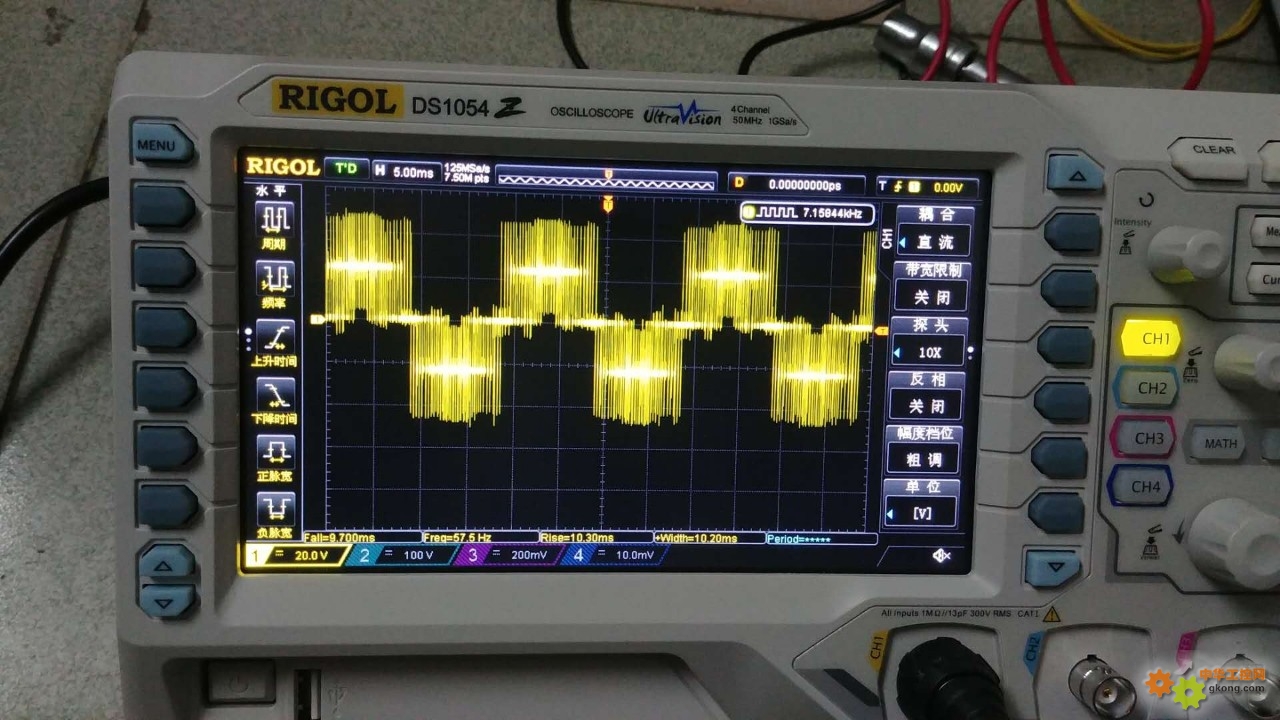

应该说测试非常完美。于是装机试机,但结果是沮丧,久违的OCP又来了。
OCP报警没有规律可言,有时运行很长时间才报,但有时开机很短时间就报,重新测试电流CT波型。
在+15V-15V上叠加了很多谐波,电流信号上更是有很多10V左右的尖峰,这个是电源传感器是500A4V的,这种情况CPU板也是会报OCP的,而且拆了两个电源CT接线后触实不会报OCP了,似乎问题就是CT的问题,不过也不排除是模块问题,但这三个模块我测试过多次,没看到哪里不对,为确定问题,外接500V直流在试一次。的确在外接500V电源时很正常,试运近一小时也没出现OCP故障。

电源CT到货,安装到母排上,测试结果还是沮丧的,OCP报警还在,测量+15V波型,哪个谐波还在,谐波是这样的,停机正常,只有开变频才有,这个干扰是哪来的,干扰是最难排除的。我要排除驱动问题,虽然我做了比较完善的测试,我找到三个东芝300A模块测试。
在这中间我发现一个奇怪的问题,我只要一把主机哪8个电容及母排装到机体内部,用外部的500V直流电源,就不报OCP,你说奇怪不奇怪。 我还用24V测量了,三相输出波,也是正常的。
难道是CPU板造成的,按正常不会吧,这是小电流,不会干扰吧。于是找一块同型号驱动板及CPU板代换测试。+15V电源非常干净,但使用原机CPU板和完好的驱动板哪个谐波就出瑞了,看来是CPU板的问题。

更换完全好的CPU板后,谐波消失,真是让人匪夷所思,试机半小时,代了一台2.2KW的电源试运是正常的。于是从新购买CPU板,但是功率无法匹配,哪就搬CPU吧。
更换CPU板后,谐波的确是消失了。+15电源很完美。
