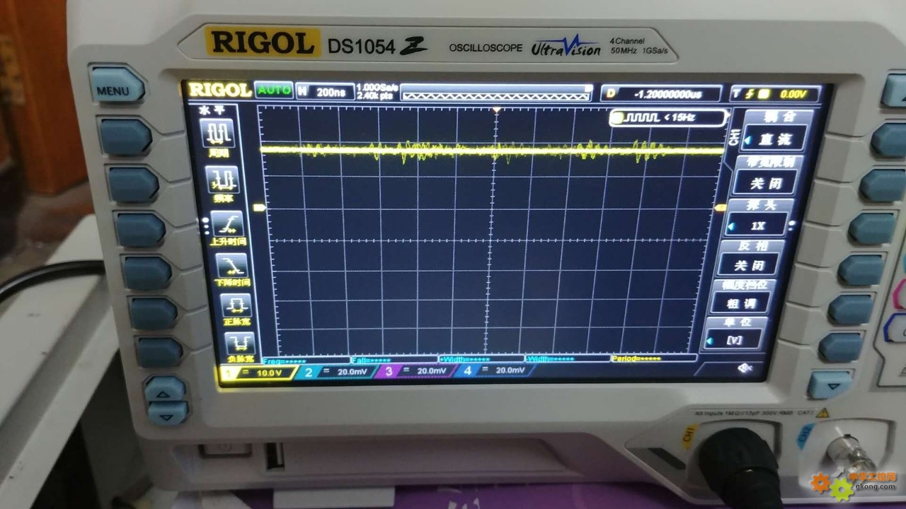

#17楼
在难也是修的,时间不等人,事情还得继续,前面我我将电流CT、驱动板、CPU板都更好的,换CPU板只好了15分钟,思前想后只有一种可能了,哪就是IGBT模块的问题的,我这次将三个东芝300A模块装到机子内部试机,+15V波型正常了,带机工作1小时,完全OK,原机模块是斯达的,也是国产的但听说也是英飞凌的芯片,之前我测过二级值只有0.22V,正常都在0.3V插以上,本身OCP故障也是有可能模块问题的,但这个二极体值出奇的一致,坏也不会坏到这么一样吧,结电容也算正常,35-40之间。 但我测过空载时U、V、W的对P和N的直流大概在50V左右,我对比过正常的西门子120和ABB550似乎也有这个问题。 现在就一条路了,买模块,不过居然给我碰到改率的,淘宝现在水太深了,只能退货了。从新购买了好的模块。
可能看出这个模块有人工打开的痕迹。
这个是明显是假模块。
新买的模块。
更换模块后,现在正常了,+15V波型。

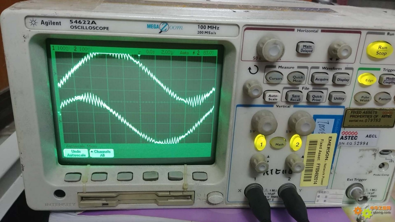

为了这台变频,我购买了三个FLUKE200i/S电流钳,因为为什么会有干扰,这个电流一定是抖动的。我测的是正常的电流波型。对比一下三种示波器不同的效果。
这台变频器已经现已经现场试机成功,我下次在分析这个原因。
