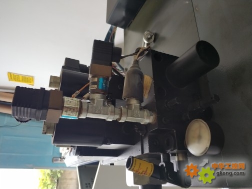

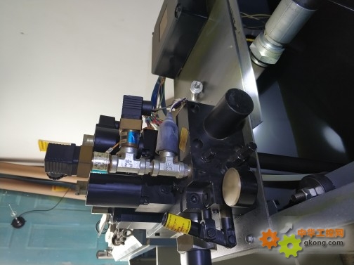

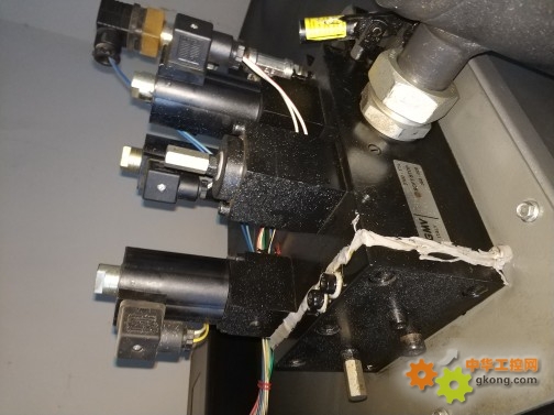

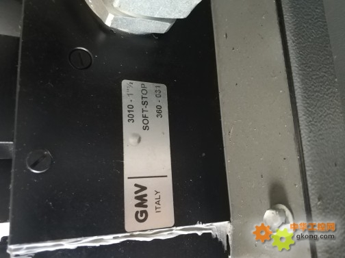

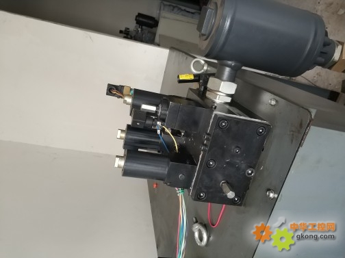

上海国泰液压载重4000kg的汽车梯,意大利GMV液压系统,现在电梯沉降非常厉害,放一晚上直接蹲底了,没有漏油。请问是哪里坏了啊?

为什么同一个问题反复问,同几张照片反复传?
不漏油,怎么可能会有沉降,你看到的最多也就是外部不漏油而已。

要搞清楚问题,先把液压原理图上传

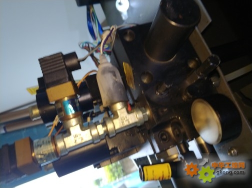

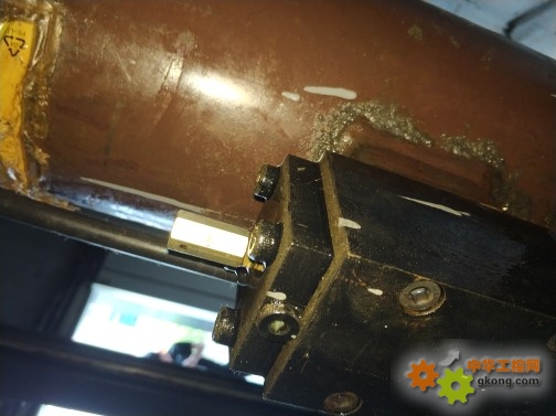

这种承重的液压系统往往设计有一个平衡阀,起安全作用,所谓平衡阀就是用来平衡负载自重的,即或管道破裂也不会造成油缸因重力作用而快速收回,造成事故。平衡阀一般直接安装在油缸尾部,上面有可调螺栓,压紧时所平衡的重量大,旋松时所平衡的重量小。如果油缸内部没有泄漏的话,估计就是这个阀调的有点松,找到这个阀后把它调紧一些就应该好了。如果调平衡阀没有调好,那一定是油缸内部泄漏了,动大手术换密封吧。
楼主拍的这些照片中没有平衡阀。

你说平衡阀是这个吧?开始漏油,螺栓松了,已经紧固了,现在不漏了,但是还是沉降非常厉害。油缸那里也不漏油。
