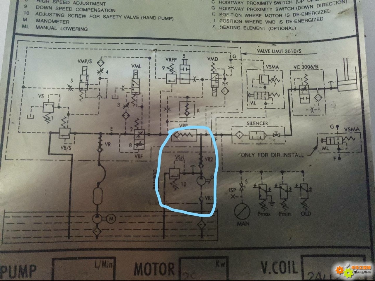

   如果楼主确认这就是该液压装置的系统图的话,请先检修VC3006/B这个阀,也就是我前面说的平衡阀。看样子楼主以前没有接触过液压系统,请抓住别人说的重点,但具体处理要靠你自己,别人代替不了,要有耐心,要把怀疑的部位逐个排除,最终找到故障原因。
   如果修完这个阀还没有修好,那问题就在油缸内部活塞密封上,就得把油缸拆开,更换活塞上的所有密封圈,而不是只更换一只。

这种情况检查阀体内部的密封圈

外部看得到密封圈的泄漏好查,油缸内部的密封圈组件发生泄漏不好查!
而且我曾经遇到油阀阀芯轻微泄漏,那个更加不好查

液压缸要解体了才能看到里面的配件,你现在看到的防尘封,防尘封都已经出现老化迹象,里面的密封件估计基本是报废了,你在修之前可以还观察一下平台是否还一直存在补压的现象,如果有,基本可以确定液压缸里面的密封件是报废了

观察一下平台是否还一直存在补压的现象 这句话是什么意思???

如果左上角表示的是升降油缸,先检查这一部分,这部分应该是单向锁和泄压阀。如果没故障那么可能是油缸坏了表情

明显内泄露啊,楼主没学到家。。。。
