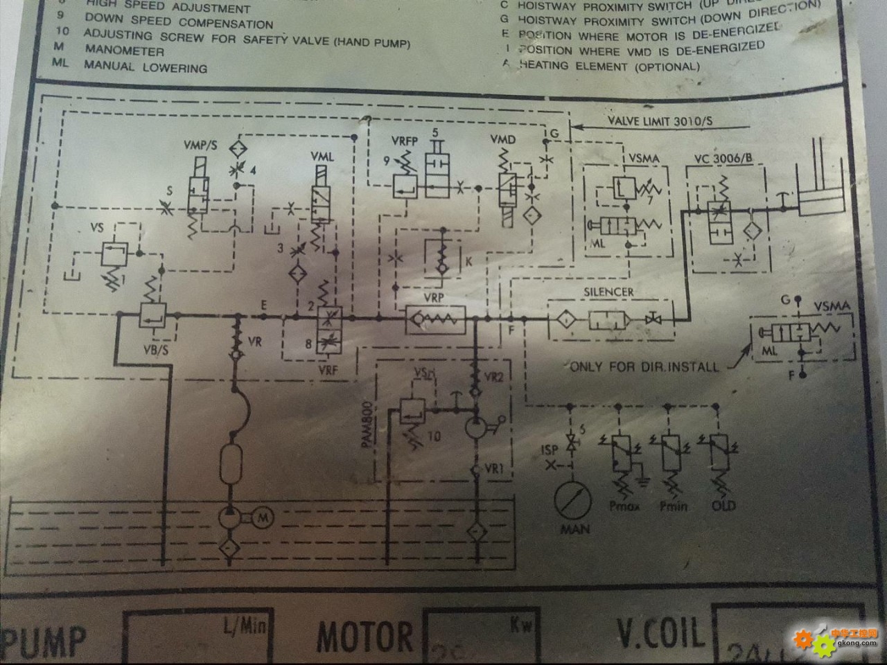

发表于:2018/6/23 22:45:29
#25楼
如果有设备油压系统图,从图中就能看出哪些部位极有可能存在泄露,对症下药,避免盲目修理。

发表于:2018/6/24 7:00:46
#28楼
回复 #22楼 goldage
液压油缸里面的密封环在哪个位置?是这个吗?
此帖发自论坛手机版
520
1114370709
文章数:17
历史总积分:520
注册时间:2018/6/23
发表于:2018/6/24 8:44:11
#29楼
回复 #2楼 gk_0
这是油路图!!!!!!!!!!!
