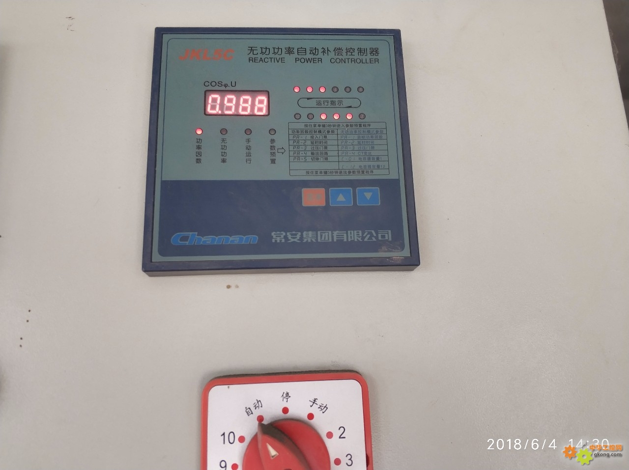

说一个不久前大家刚讨论过的问题。昨天出诊哈市平房区一家铝型材厂,配电室到生产车间大约180米,3x240铝缆发热严重,电流显示280到300之间比较稳定。电缆全线表面温度在45°以上,室外温度在25°左右,配电室电容补偿很好0.98左右。车间内我已经做了末端补偿,近期电费明显增高。我想和大家讨论一下 1 电缆发热线路太长是否会造成电费增加有关系,造成浪费损失的百分比。2 我建议再增加一路电缆还是3x240铝缆,但是要增加的铝缆长度在240米没有办法一样长了可以吗?

电缆温升过高一般都是电流过大,但是本例电流正常(240铝电缆温度25°每个平方许可到1.5A~2A),此时需要考虑负载是否会产生大量谐波(例如可控硅调压设备、可控硅控温炉具、低频感应加热炉等等),可以在设备端加装谐波消除装置

纯感性负载 这是我唯一没提到的,

1)45度的温度应该还是正常的吧。300左右的电流对于240的铝线而言也还好。
2)注意观察补偿期间有没出现过过补的情况,否则增加电费是可能的
3)线路不一样,总长度多少?差别有多少?
4)还要增加1根同样截面积的?考虑下120的就够了吧?

我说说我自己的的谬论,3x240铝缆先不考虑它的质量问题。280安180米的距离从以往经验上看线损大线径应该增加,关于增加电缆问题,假如两个人各用绳子拉一个车,绳子的长短基本在允许范围内总比一个人要省力的多,这是不可否认的。我已经通知工厂方面购买电缆,我将把实际结果通报给大家。
