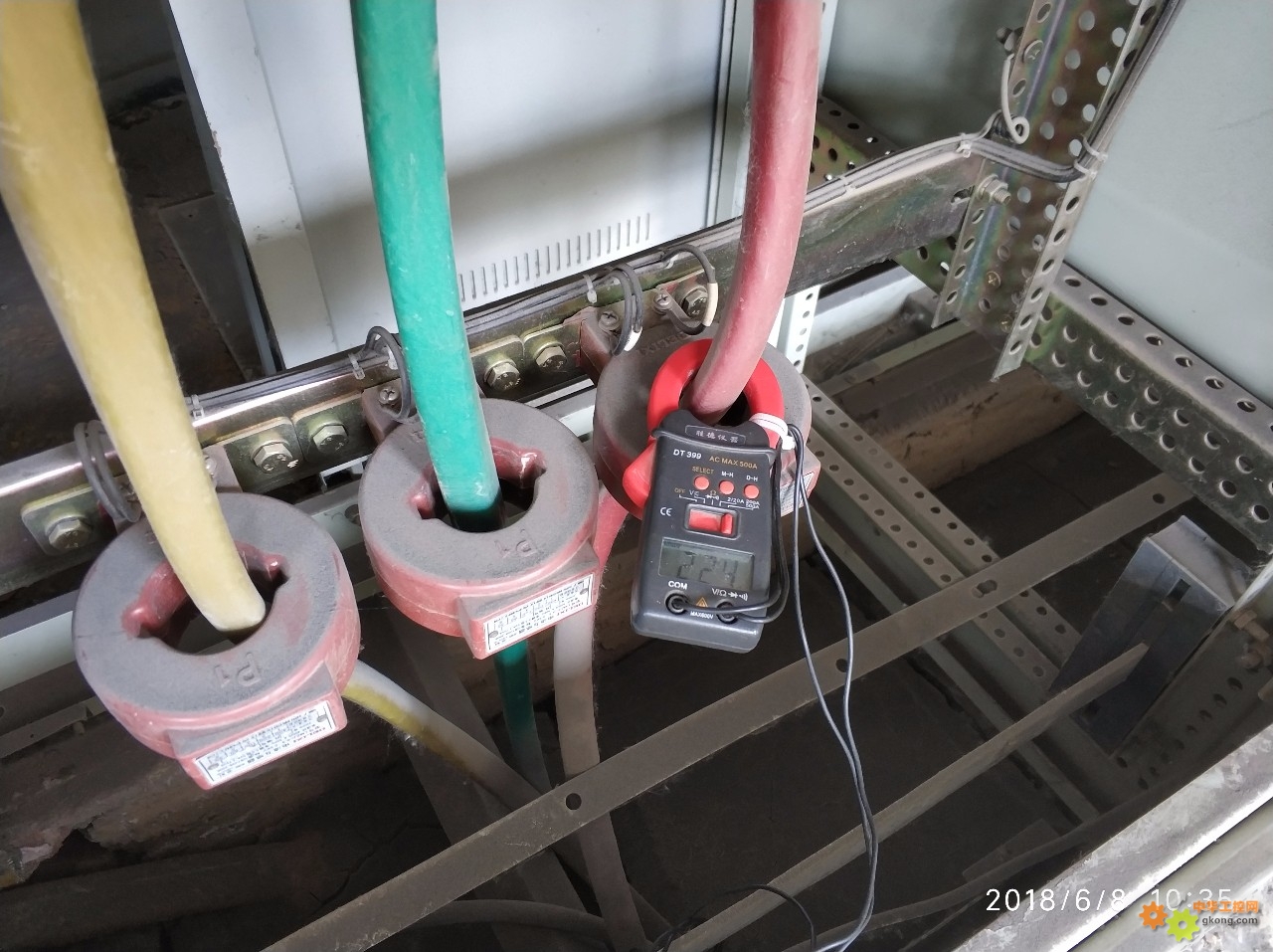

#18楼
为了解决电缆发热的问题,今天又去了这家铝型材加工厂,仔细观察发现,从变电所到生产车间进户总闸目测大约180米,总闸没有电压降,车间总电流达到370到410安左右不等高于变电所280安总电流,这个车间很大,估计有5500平米左右,进户总闸到几条生产线的距离又接近一百多米。最后决定调高变压器输出电压,由于是纯感性负载,分析是末端补偿容量不够,又增加了55千乏电容补偿,补偿总电流接近140安以上和变电所补偿电流差不多,更换了车间两条严重发热的电缆。检测发现车间总在流在240安左右,变电所进线柜电流没再去看,明天工厂领导去看拍照图片发给我,我再发给大家看。以上经验,希望大家借鉴。
