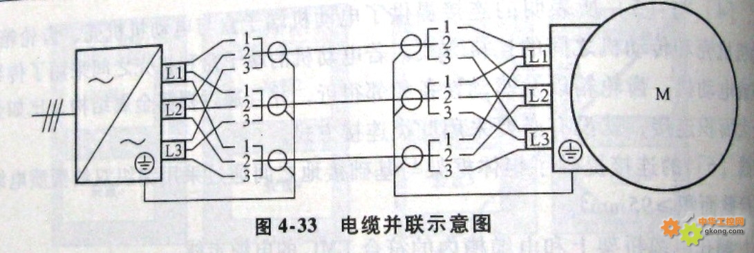

电缆的扩容并联,应该是一种很经济,很实用的方法。但是电缆的并联扩容应该是成组供电形式,而不是两两电缆简单并联。

#24楼
以下是引用kdrjl在2018/6/10 16:41:03的发言:
还望版主能够进一步解释下是什么样的“成组供电”?

#26楼
回复 #24楼 yutianhe95
成组并联电缆的示图。

发表于:2018/6/12 8:27:11
#27楼
额,如果光说这个定义我还是有点难理解,配个图就一目了然。

发表于:2018/6/12 14:07:59
#28楼
回复 #27楼 yutianhe95
是,以前说电缆并联,都很狭义的理解就是两线并联。看了国外的柜子,里面的大电流线也并联,但都是成组并联。感觉茅塞顿开。
