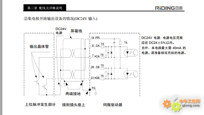

这两天在改造一台机  用伺服  以前没用过  按照说明书这样子接的
24V进去,方向+和脉冲+都是接的24V+  脉冲-方向-接的Y0 Y2  使能接的24V- 与PLC共负   杂七杂八的PPI之类的也是按说明书一起接的正极   开始使用并没有问题  使用几小时后发现程序有些问题   一边修改程序一边一边试   试了一会发现方向信号没有用了,后经检查发现线路没问题   伺服驱动器内部电阻烧掉了   跟卖家沟通换了一个  再次调试  这次发现程序问题绝对定位和相对定位冲突

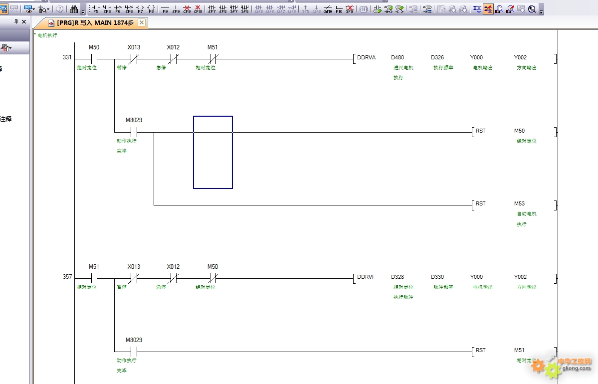

就是这样  M50和M51同时被置位了   但是有互锁  所以导致只有方向信号时接通的  调试几分钟   驱动器再次烧掉
请问大家  是接线时候该串外部电阻吗?可是说明书写内部有电阻啊?
还是因为程序的方向触点一直亮导致驱动器烧毁呢?

只要信号电压没问题,你就是给24小时也不该烧方向接口,驱动有问题。

程序问题不会损坏,程序主要是控制脉冲和方向信号。
接线图中也没要求外接电阻。

质量也太差了点吧;

伺服太便宜了可能

估计是  国产杂牌子

是不是没接电阻

要么接线问题,要么伺服驱动器手册不对

个人认为程序存在问题不会损坏驱动,如果你的驱动端口允许24V输入,应该不会那么容易烧,建议检查一下电源是否存在其他的干扰源头
