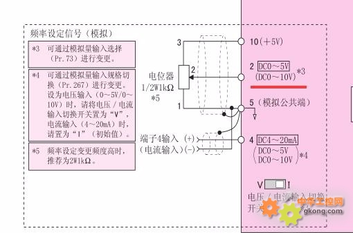

请教一个变频器电位器调速,中心抽头问题。到底是正还是负呢?如图,以三菱为例,接直流外部由正极到负极原理,10点为正,由10到2,故,2点为负才对啊?

弄个电位器接上线测量一下不就明明白白了……

端子5为0V 端子10为+10V 那么你外接电位器分压,端子2上面电压对0V来说都是正的;
如果你非要与端子10电压比较,那么2上面的电压肯定是低的,就算电位器调到最大也是相等;

0-10v怎么能分出来负的?

看样子楼主是把10伏端子当成0伏端子了。

楼主没有仔细看手册吧,里面的应用接线图已经标示清楚

参考点应该是5,com端子。

端子5是什么?COM是啥意思呢?就是叫做“参考电位”。端子2在参考电位的上面,它是介于电源与参考电位之间的电压。如果参考电位接在-V上,那端子2的电位在正与负之间任意调节,如果参考电位接的正电源的地,端子2那就在电源与地之间任意调节了。

调到底也就0V,怎么会有负?

三菱变频器手册中说明了,调整电位器,2-5之间的电源是在0-10V之间变化。
