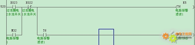

#16楼
怀疑你的程序不完美,是不完美有缺陷,并非程序有错。
比如说,现场某一电器正在启动,它能产生瞬间的干扰脉冲,而就是这一脉冲,足以使设备产生误动作。通常情况,为了消除干扰,可以在程序中编制一些过滤延时(0.1-0.5秒),这样一来,即使有干扰脉冲,也不会执行错误动作。
下图程序中,当X023信号持续达到0.5秒后,M32才能自锁报警。
当然,也可以编制一信号断开滤波程序。

#17楼
程序有问题的可能性更大,可以通过监控来检查
