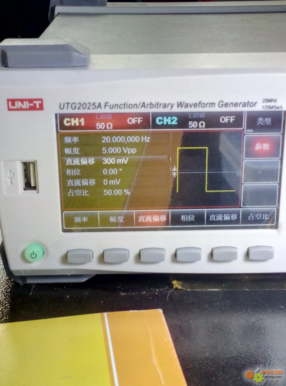

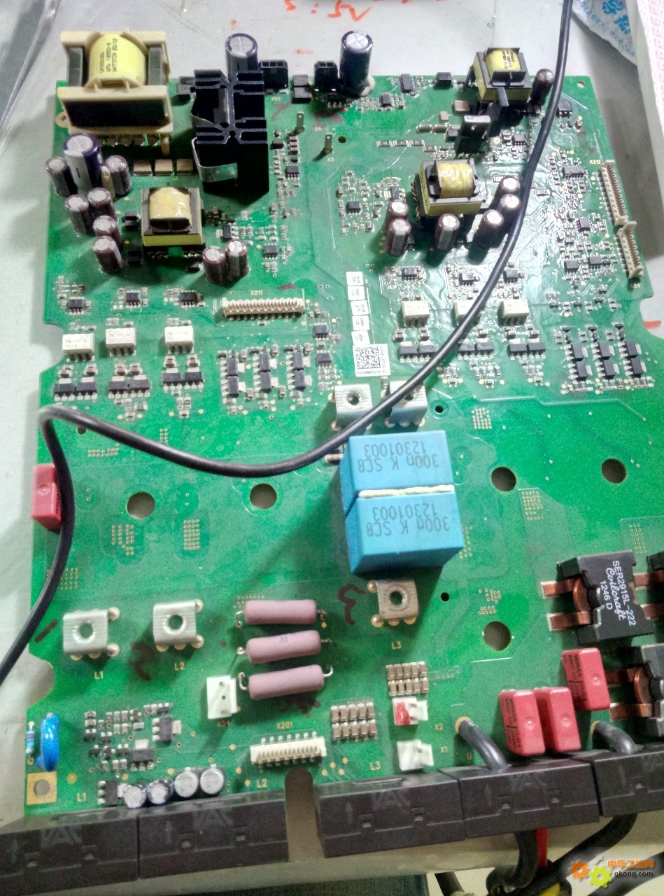

最近收到不少朋友寄来的变频器驱动板(驱动电路和电源电路),光藕是aj314,静态驱动可以测量,但是没有主板没法运行,不测动态驱动也不敢上模块,也用干电池试过了动态驱动依旧没有,不知道如何才能测试动态驱动,请师傅们指点一二

用信号发生器,在光耦的输入端,输入一个矩形脉冲,频率20KHz,幅度5V,输出用示波器看看,试一试?没试过。
此法只能测试单一路驱动,各路的相位关系没法比较。

输出要有供电

从另一块正常的板上引出信号接上去测

不能确定是不是正常的,所以才想触发测量动态,这样才敢上模块

你不会问客户要主板吗?

发表于:2018/5/2 9:19:02
以下是引用yuanyuesheng在2018/5/1 19:06:47的发言:
[此贴子已经被作者于2018/5/1 19:30:12编辑过]
按你说的方法试了,还是不能触发,不知道是我那里操作不当
