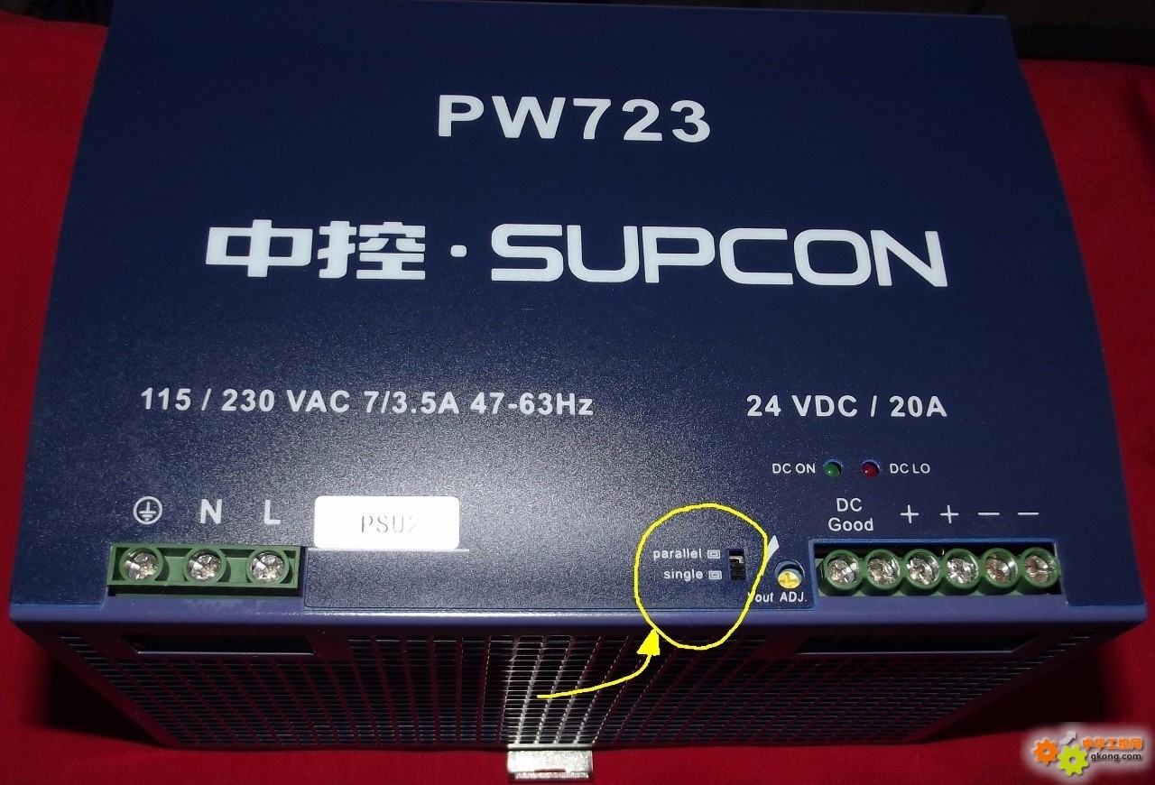

如果你非要并联,给你个建议,加个二极管;

如果随便普通的电源都可以并联,那么这种售价极高的可并联电源为什么要生产,生产出来会有人买单吗?

我倒很想知道设置这种parallel并联使用的开关电源主要是基于什么原理???内部是怎么协调,还有使用这种带并联切换功能的电源如果并联使用应该只需要一个可以切换就可以了吧。
常正如楼上各位所说,如果排除负载因素,不同厂家/品牌/使用期限的肯定是不建议并连在一起,考虑到内阻的差异,以及并联时可能存在放电电流不一致的情况,是否还存在时间久了电压可能还存在差异,虽然不是很明显,或许也会有微弱的环流。,但对于PLC的输入输出而言还时应慎重考虑吧,你要是说给其它的什么继电器或者仪表使用我觉得倒是可以并联。
40楼版主所言我觉得不失为一种好方法

这种电源是专门设计了冗余切换的,我估计就只是在输出端设计了检测的和反馈电源信号的电路,然后再功率管驱动部分增设了模式切换,然后也在电源输出部分增设和加强了输出保护电路。
切换开关的作用,就是是否检测输出状态和是否执行冗余动作使用的,我估计就是这样。
你看我大体上的理解对不对: 那如果是其中一只在并联模式下,另外一只没有模式切换,那这只并联的检测到另有一路24V电源在工作,那这只处于并联模式的电源应该会出于保护模式下工作而不是不工作,要不然一旦另外一只出问题不能供电就有个断电转换的过程了。

#48楼
像这个可并联的开关电源,一个500W,当二个并联时就1000W,可以直接带1000W的负载;
